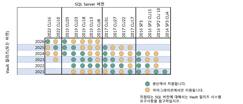

SQL 릴리즈
다음 차트에는 호환되는 Vault 및 SQL 릴리즈가 녹색 점으로 요약되어 있습니다. 노란색 점은 권장 업그레이드 경로입니다. Vault와 SQL 제품 버전 간의 호환성을 확인하려면 해당 Vault 릴리즈에 대한 Vault 시스템 요구사항을 참조하십시오.
SQL 업그레이드가 필요한 경우 해당 환경에 대한 항목에서 가장 일반적인 시나리오에 대한 요약을 참조하십시오. 전체 SQL 문서는 Microsoft에서 제공합니다.
