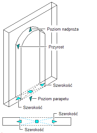

Otwory można edytować za pomocą następujących uchwytów:
Uchwyty wymiarów otworów
Uchwyt | Opis |
Umożliwia zmianę szerokości otworu |
Umożliwia zmianę wysokości otworu Istnieje możliwość podjęcia decyzji, czy ma być zmieniany poziom parapetu lub poziom nadproża. |
Umożliwia przemieszczenie otworu w granicach ściany.
Przyrost wysokości Przyrost ma zastosowanie w przypadku kształtów otworów: Pięciokątny, Łuk i Gotycki. |
