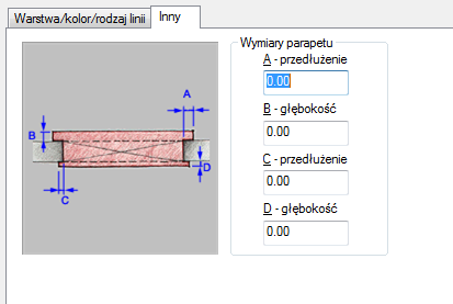

- Kliknij zakładkę Inne.
Wymiary parapetu otworu
- W pozycji Wymiary parapetu wpisz wymiary przedłużenia i głębokości parapetu.
