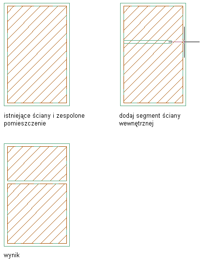

Pomieszczenia zespolone można dzielić, dodając nowe obiekty ograniczające. Jeśli włączono automatyczną aktualizację pomieszczeń zespolonych, aktualizacja zostanie przeprowadzona automatycznie.
Uwaga: Przed podzieleniem pomieszczenia należy się upewnić, że we właściwości Pomieszczenia otoczone obwiednią nowego obiektu ograniczającego wybrane jest ustawienie Tak.

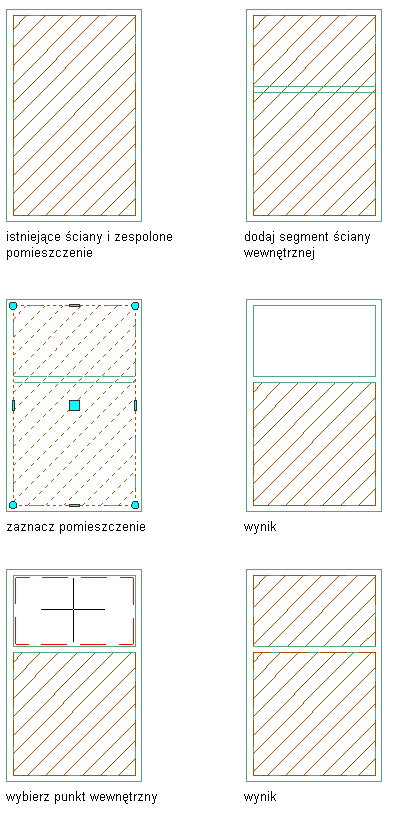

Ręczne dzielenie pomieszczeń zespolonych
- Sprawdź, czy automatyczna aktualizacja pomieszczeń zespolonych jest wyłączona.
- Utwórz nowy obiekt ograniczający, aby podzielić istniejące pomieszczenie.
Obecnie pomieszczenie obejmuje 2 zestawy obiektów ograniczających.
- Wybierz pomieszczenie, a następnie kliknij
Istniejące pomieszczenie zostanie zaktualizowane w celu dopasowania do jednego z dwóch zestawów.
- Utwórz nowe pomieszczenie zespolone w pustym zestawie.
