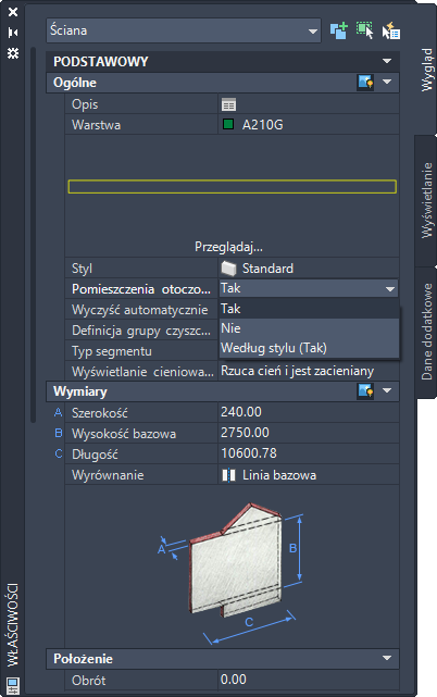

  1. Wybierz obiekt, dla którego chcesz ustawić właściwość Pomieszczenia otoczone obwiednią, i kliknij dwukrotnie.
  2. Na palecie Właściwości wyświetl ustawienie właściwości Pomieszczenia otoczone obwiednią w jednej z poniższych lokalizacji:
    Typ obiektu Lokalizacja właściwości Pomieszczenia otoczone obwiednią
    Obiekty architektoniczne: Rozwiń kategorię Ogólne.
    Obiekty szkicu: Rozwiń kategorię Zaawansowane.
    Uwaga: Właściwość Pomieszczenia otoczone obwiednią nie jest wyświetlana podczas otwierania rysunku w środowisku zestaw narzędzi AutoCAD Architecture 2026 Object Enabler, takim jak AutoCAD, Civil 3D i Land Desktop, ani w przypadku uruchomienia programu zestaw narzędzi AutoCAD Architecture 2026 jako programu AutoCAD. Właściwość ta jest wyświetlana tylko w pełnych instalacjach zestawy narzędzi AutoCAD Architecture i MEP.
  3. Dla właściwości Pomieszczenia otoczone obwiednią wybierz jedno z następujących ustawień:
    • Według stylu (Tak/Nie): ten obiekt używa właściwości Pomieszczenia otoczone obwiednią zdefiniowanej w stylu obiektu. To jest ustawienie domyślne obiektów mających style.
    • Tak: ten obiekt może ograniczać pomieszczenia zespolone.
    • Nie: ten obiekt nie może ograniczać pomieszczeń zespolonych.
