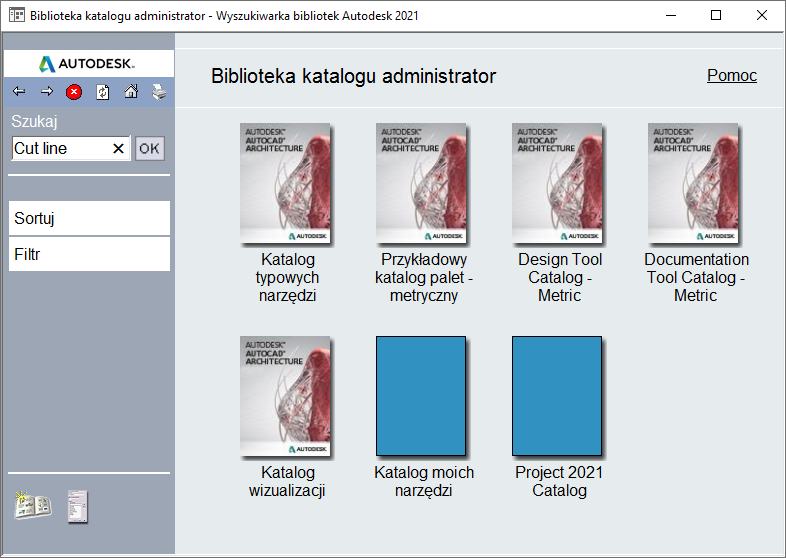

. Wyszukiwanie
Okno Wyszukiwarka bibliotek zwykle podzielone jest na dwa okienka (strony WWW wyświetlane w Wyszukiwarce bibliotek zajmują całe okno). Katalogi narzędzi i ich elementy wyświetlane są w prawym okienku. Po uruchomieniu Wyszukiwarki bibliotek w prawym okienku, wyświetlana jest osobista biblioteka katalogów o nazwie Biblioteka katalogu <nazwa_użytkownika> Lewe okienko służy do nawigacji, wyszukiwania narzędzi, sortowania katalogów i filtrowania wyświetlanych katalogów. Przyciski w górnej części lewego okienka działają podobnie, jak analogiczne elementy sterowania w przeglądarce WWW.
Wyświetlane są wszystkie katalogi w bibliotece lub grupa katalogów odfiltrowanych wg typu.
Ta procedura umożliwia otwarcie Wyszukiwarki bibliotek z wiersza poleceń systemu Windows, nawet jeśli program zestaw narzędzi AutoCAD Architecture 2026 nie jest aktualnie otwarty.
Wiersz poleceń. Położenie aplikacji Wiersz polecenia zależy od wersji systemu Windows. Najprawdopodobniej może się ona znajdować w folderze Programy lub w podfolderze Akcesoria folderu Programy.
