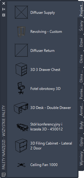

Aby użyć element z katalogu narzędzi w programie zestaw narzędzi AutoCAD Architecture 2026, przeciągnij go do obszaru roboczego programu. Przeciąganie palety narzędzi do obszaru roboczego powoduje dodanie palety narzędzi do domyślnego zestawu palet narzędzi.
Paleta programu AutoCAD Architecture 2026 Toolset z dodaną paletą narzędzi
Paleta dodana do zestawu palet narzędzi pozostaje elementem zestawu i będzie dostępna zawsze po uruchomieniu programu zestaw narzędzi AutoCAD Architecture 2026.
