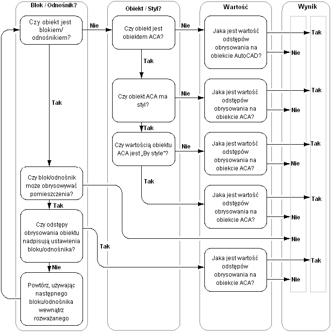

W przypadku obiektów przeznaczonych do tworzenia obwiedni pomieszczenia zespolonego należy przed wygenerowaniem pomieszczenia we właściwości Pomieszczenia otoczone obwiednią wybrać ustawienie Tak. Można ustawić właściwość obiektu Pomieszczenia otoczone obwiednią. W przypadku obiektów używających stylów tę właściwość można ustawić w stylu obiektu.
Wskazówka: W przypadku obiektów ograniczających przed wybraniem ustawienia Tak we właściwości Pomieszczenia otoczone obwiednią należy sprawdzić, czy dany typ obiektu jest prawidłowym obiektem ograniczającym pomieszczenie, które ma zostać wygenerowane. Przykładowo dach lub połać dachowa są prawidłowymi obiektami ograniczającymi tylko dla pomieszczeń 3D o dowolnym kształcie. Tych elementów nie można używać do generowania wyciągniętego pomieszczenia 3D ani pomieszczenia 2D, nawet gdy właściwość Pomieszczenia otoczone obwiednią dla połaci przyjmuje wartość Tak.
Na poniższym rysunku poglądowym pokazano, w jaki sposób ustawienie właściwości Pomieszczenia otoczone obwiednią dla obiektu ograniczającego wpływa na generowanie pomieszczeń zespolonych. Aby uzyskać szczegółowe informacje na temat ustawiania właściwości Pomieszczenia otoczone obwiednią dla obiektu ograniczającego, zapoznaj się z poniższymi sekcjami.
Termin „Obiekt AutoCAD” na poniższym rysunku odnosi się do szkicu AutoCAD (linii, łuków, okręgów, polilinii itp.).
