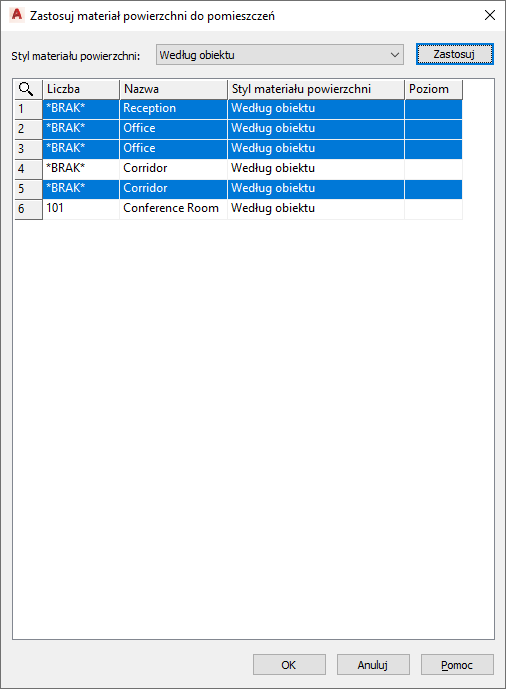

- Kliknij kolejno

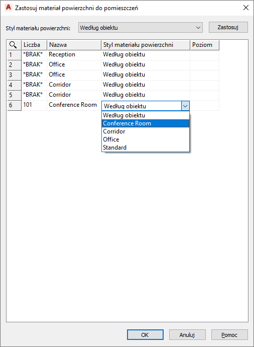

- W oknie dialogowym Zastosuj materiały powierzchni do pomieszczeń zastosuj styl materiału powierzchni, a następnie kliknij przycisk Zastosuj.
- Kliknij przycisk OK.
Pomieszczenia i style materiałów powierzchni są skojarzone. Podczas następnego obliczania ilości dla pomieszczeń powierzchnie pomieszczenia są obliczane z materiałami zdefiniowanymi jako typ materiału powierzchni.
Wszystkie pomieszczenia na rysunku są wyświetlone w oknie dialogowym, z informacjami o numerze, nazwie i poziomie. Można edytować wyłącznie informacje o stylu materiału powierzchni.
Styl materiału powierzchni
Umożliwia wyświetlenie listy wszystkich dostępnych stylów materiałów powierzchni.
Zastosuj
Powoduje zastosowanie wybranego stylu materiału powierzchni do jednego lub wielu pomieszczeń.

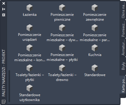

Polecenia stylów materiałów powierzchni
Paleta narzędzi Roombook zawiera różne style materiałów powierzchni. Polecenia są połączone z plikiem
Roombook styles.dwg.
