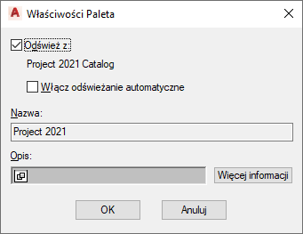

W celu określenia, czy element w zestawie palet narzędzi jest połączony, kliknij go prawym przyciskiem myszy i wybierz opcję Właściwości. Jeśli opcja Odśwież z jest aktywna i wyświetlane jest źródło, tak jak przedstawiono to poniżej, element jest połączony.
Właściwość Odśwież z połączonej palety
W razie wybrania opcji Włącz odświeżanie automatyczne przy każdym uruchomieniu programu połączone palety narzędzi będą aktualizowane w celu odzwierciedlenia zmian wprowadzonych w palecie narzędzi i jej elementach w katalogu narzędzi.
