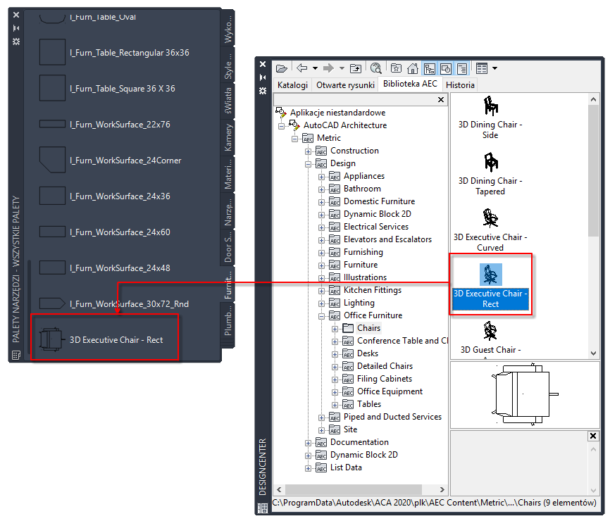

Elementy biblioteki AEC można przeciągać i upuszczać z folderu DesignCenter na paletę narzędzi.

  1. Otwórz paletę narzędzi, w której zamierzasz utworzyć nowe narzędzie.
  2. Kliknij kolejno kartę Wstawpanel Bibliotekamenu rozwijane Wyszukiwarka bibliotekDesign Center i znajdź element biblioteki AEC, z którego chcesz utworzyć narzędzie.
  3. Przeciągnij element na paletę narzędzi.
    Na palecie narzędzi zostanie utworzone nowe narzędzie.
    Uwaga: Do wygenerowania ikony narzędzie biblioteki AEC używa ostatnio używanych ustawień podglądu tego rodzaju narzędzia. Jeżeli ostatnio używanym ustawieniem podglądu jest widok 3D Gouraud, a użytkownik utworzy narzędzie z elementu biblioteki 2D AEC, to ikona narzędzia będzie niewidoczna. W takim przypadku należy zmienić ustawienia podglądu narzędzia na widok z góry i model siatkowy.
