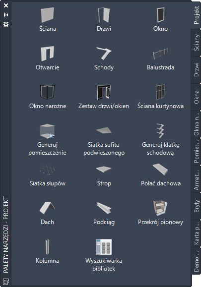

Narzędzia reprezentują pojedyncze obiekty, które można dodać do rysunku. Narzędzie zawiera parametry obiektów, które reprezentuje. W przypadku dodania obiektu za pomocą określonego narzędzia obiekt przejmuje ustawienia zdefiniowane dla narzędzia. Zastosowanie tych narzędzi znacznie przyspiesza projektowanie i pomaga w zachowaniu spójności projektu.
Można na przykład zdefiniować narzędzie ściany, które zawiera styl CMU 8 Osiatkowanie, opcję automatycznego czyszczenia i odsunięcie linii bazowej równe 1 cal. Ściana dodana za pomocą tego narzędzia będzie miała styl CMU 8 Osiatkowanie, będzie czyszczona automatycznie i będzie miała jednocalowe odsunięcie.
Standardowe narzędzia obiektów
W zależności od rodzaju narzędzia można zdefiniować następujące ogólne właściwości:
Ponadto można zdefiniować właściwości określone dla obiektu, które mają zastosowanie do tego rodzaju narzędzia. Jeżeli na przykład tworzone jest narzędzie ściany, można ustawić czyszczenie ściany, szerokość, wysokość, ustawienia linii bazowej oraz linie dachu/podłogi ścian, które będą wstawiane za pomocą tego narzędzia.
Style obiektów są umieszczone w rysunkach stylów. Aby przypisać styl do narzędzia obiektu, można wskazać styl w aktualnym rysunku lub styl w zewnętrznym rysunku.
