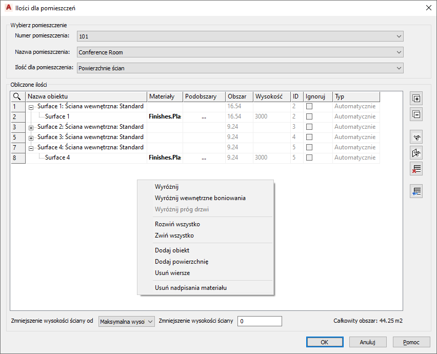

- Kliknij przycisk Wyświetl/edytuj wyniki, aby wyświetlić obliczone ilości dla pomieszczeń w oknie dialogowym.
- W przypadku każdej obliczonej ilości dla pomieszczenia (powierzchnie ściany, powierzchnie podłogi, powierzchnie sufitu) kliknij przycisk przeglądania
, aby wyświetlić wszystkie powiązane podobszary: - Podobszary (okna, drzwi, otwory itd.) należące do obliczonej powierzchni: nazwa, materiał, wymiary itd.
- Oprócz podobszarów wykrywanych automatycznie można ręcznie określić dodatkowe podobszary, takie jak panele płytek na ścianie lub inne podobszary wirtualne.

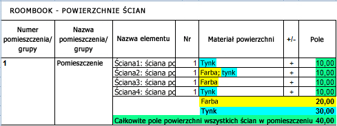

Dla danej wysokości efektywnej ściany wynoszącej 2,75 m ściany z cegły pokrytej tynkiem i ścian betonowych pokrytych tapetą wynik obliczeń w programie Excel jest następujący:
Obliczenia powierzchni ścian z różnymi materiałami powierzchni
Całkowita powierzchnia ścian pomieszczenia wynosi nadal 40 m², mimo że suma pojedynczych powierzchni wynosi (w tym przypadku) 50 m².
Materiał powierzchni ściany |
Powierzchnia |
Powierzchnie ścian pomieszczenia |
40 m² (4 powierzchnie ścian po 10 m²) |
Powierzchnia tynku |
30 m² (3 powierzchnie ścian po 10 m²) |
Powierzchnia farby |
20 m² (2 powierzchnie ścian po 10 m²) |
