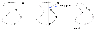

Dodaj
Dodaje do splajnu punkty dopasowania.
Po wybraniu punktu dopasowania określ nowy punkt dopasowania, który ma zostać dodany do splajnu w kierunku następnego punktu dopasowania, który jest automatycznie wyróżniony.
Jeśli zostanie wybrany ostatni punktu dopasowania na otwartym splajnie, nowy punkt dopasowania jest dodawany do końca splajnu.
Jeśli zostanie wybrany pierwszy punkt dopasowania otwartego splajnu, pojawi się opcja określenia, czy nowy punkt dopasowania zostanie dodany przed, czy za pierwszym punktem.

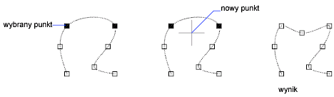

Przesuń
Przesuwa punkty dopasowania do nowych położeń.
Nowe położenie. Przesuwa wybrany punkt do określonego położenia.
