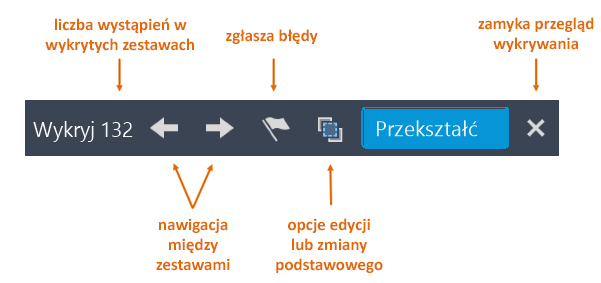

Wyświetla różne opcje i elementy sterujące, które umożliwiają nawigowanie po zestawach wykrytych obiektów i zarządzanie nimi.
W trybie przeglądu pasek narzędzi Przegląd wykrywania jest wyświetlany u góry obszaru rysunku.
Znajdują się na nim następujące kontrolki.
Wyświetla numer bieżącego zestawu wraz z całkowitą liczbą wykrytych zestawów.
Wyróżnia poprzedni lub następny zestaw, ułatwiając wydajne przeglądanie wykrytych obiektów.
Wyświetla listę potencjalnych błędów w bieżącym zestawie wykrytych obiektów. Zgłaszanie tych błędów przyczynia się do ciągłego doskonalenia wydajności i dokładności funkcji.
Wyświetla warianty do edycji lub zmiany obiektu głównego.
Wybiera nową podstawę do definicji bloku. |
Zmienia podstawę, dodając lub usuwając pobliskie obiekty. |
Wyświetla okno dialogowe Przekształć, w którym można przekształcić wyróżnione wystąpienia w bloki.
Zamyka pasek narzędzi Wykrywanie i kończy przegląd wykrywania.
