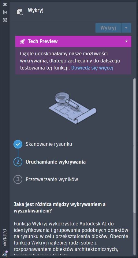

Paleta Wykryj
WYKRYJ (polecenie)
Paleta Wykryj udostępnia opcje skanowania rysunku i przeglądania zidentyfikowanych obiektów do przekształcenia w bloki.
Wykryj
Uruchamia proces wykrywania obiektów.
Uwaga: Aby zwiększyć dokładność wykrywania i zapewnić poprawne dopasowanie obiektów do ich właściwych wymiarów, zaleca się ustawienie dla rysunku jednostek rzeczywistych przed rozpoczęciem wykrywania.
Sprawdź obiekty
Aktywuje tryb przeglądu wykrywania i wyświetla pasek narzędzi Wykrywanie.
