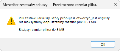

Przekroczono rozmiar pliku
Jeśli rozmiar pliku DST przekracza 6,3 MB, zestaw arkuszy nie zostanie otwarty. Zostanie wyświetlone modalne okno dialogowe z ostrzeżeniem o przekroczeniu limitu rozmiaru pliku.
Aby pracować z tym zestawem arkuszy, należy nadać zmiennej systemowej SSMOPENMODE wartość 1 w celu otworzenia pliku lokalnie.
Uwaga: Wspólna edycja nie jest obsługiwana, gdy zmienna SSMOPENMODE ma wartość 1.

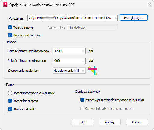

Publikowanie arkuszy w zestawie arkuszy
Połączony Menedżer zestawów arkuszy obsługuje wszystkie funkcje publikowania dostępne w klasycznym Menedżerze zestawów arkuszy.
W poniższej tabeli przedstawiono różnice między połączonym Menedżerem zestawów arkuszy a Menedżerem zestawów arkuszy w sieci WWW podczas publikowania rysunków.

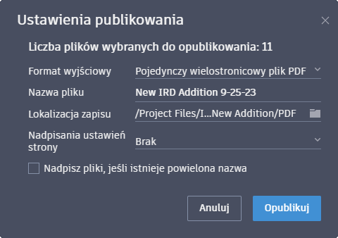

Opcja Połączony Menedżer zestawów arkuszy Menedżer zestawów arkuszy w sieci WWW
Publikowanie wymaga programu Desktop Connector (DC)
✓, publikowanie lokalne
Do publikowania używane są lokalne usługi drukowania. Rysunek i pliki, do których istnieją odniesienia, są pobierane za pośrednictwem programu Desktop Connector, a opublikowane pliki PDF są przekazywane za pośrednictwem programu Desktop Connector.
—, publikowanie w chmurze
Do publikowania jest używana automatyzacja projektowania Forge (AutoCAD.IO). Pobiera rysunki i pliki odnośników z usługi Forma Data Management i przekazuje opublikowane pliki PDF bezpośrednio do usługi Forma Data Management.
Opcje publikowania Pełna obsługa funkcji
Częściowa obsługa funkcji
Publikowanie w różnych formatach ✓ —
Publikowanie na dyskach lokalnych lub współdzielonych dyskach sieciowych ✓ —
Publikowanie na urządzeniu fizycznym ✓ —
