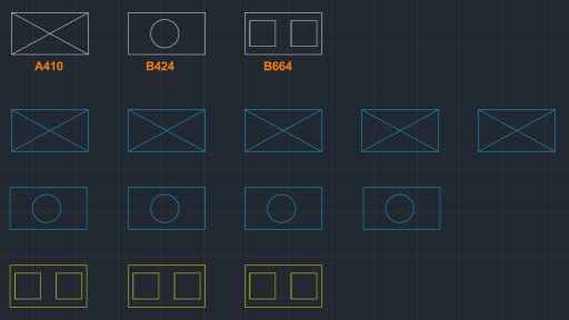

Ewentualnie wykonaj poniższe czynności w celu utworzenia kilku bloków, a następnie umieszczenia ich na kilku warstwach.
  1. Otwórz nowy rysunek.
  2. Utwórz trzy bloki i nazwij je A410, B424 oraz B664.
  3. Utwórz dwie nowe warstwy o nazwach 001 abc i 005 def.
  4. Wstaw pięć dodatkowych wystąpień bloku A410 na warstwie 001 abc.
  5. Wstaw cztery dodatkowe wystąpienia bloku B424 na warstwie 001 abc.
  6. Wstaw trzy dodatkowe wystąpienia bloku B664 na warstwie 005 def.
    Wyniki mogą wyglądać następująco:

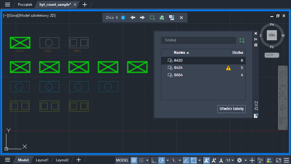

Zliczanie wystąpień bloków na rysunku
  1. Kliknij kolejno kartę Widokpanel PaletyZlicz. Wyszukiwanie
    Domyślnie na palecie Zlicz zostaną wyświetlone wszystkie bloki w rysunku z odpowiadającymi im wynikami zliczania.

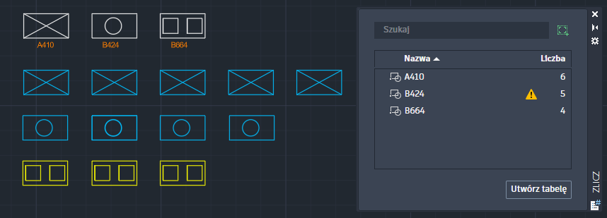

  2. Na palecie Zlicz wybierz blok (na przykład A410).
    Wybranie bloku uruchamia aktywną pozycję zliczania. Gdy zliczanie jest aktywne, wokół obszaru rysunku pojawia się niebieska ramka, a na górze pasek narzędzi Zlicz.
    Na poniższej ilustracji wyróżniono wystąpienia bloku A410.
Wyświetlanie szczegółów zliczania
Funkcja Zlicz przedstawia wyniki zliczania, co pozwala łatwo sprawdzać informacje o bloku, którego dotyczy zliczanie. Szczegóły zliczania mogą zawierać ogólne właściwości obiektu, którego dotyczy zliczanie, atrybuty i parametry bloku zdefiniowane przez użytkownika lub zgłoszenie błędów zliczania.

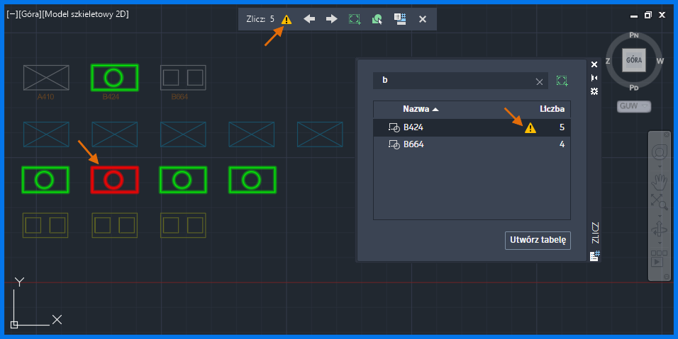

Uwaga: Na potrzeby tego ćwiczenia do pliku przykładowego dostępnego do pobrania celowo dodano błąd rysunku. Jeśli rysunek został utworzony od podstaw, w celu kontynuowania ćwiczenia skopiuj wstawiony blok i umieść na nim jego kopię, aby utworzyć nakładający się blok.
  1. Na palecie Zlicz wprowadź b w polu wyszukiwania.
    Na palecie Zlicz wyświetlone zostają nazwy bloków rozpoczynające się od wpisanych znaków. Jest to przydatne, gdy trzeba szybko znaleźć bloki i ich liczbę na podstawie nazw.
    Wyświetlone zostaną nazwy bloków rozpoczynające się od B.
  2. Wybierz nazwę B424 (lub nazwę nakładającego się bloku na rysunku).
    Bloki B424 zostaną wyróżnione. W tym przykładzie na palecie Zlicz i pasku narzędzi Zlicz jest wyświetlana ikona (). Wystąpienie bloku oznaczone błędem jest wyróżnione innym kolorem (czerwonym).

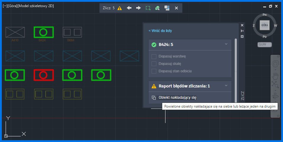

  3. Kliknij przycisk na palecie lub na pasku narzędzi Zlicz.
    Ewentualnie na palecie Zlicz kliknij prawym przyciskiem myszy blok B424 i wybierz polecenie Przejrzyj szczegóły zliczania.
  4. Kliknij błąd zliczania lub (w tym przypadku) pozycję obiektu nakładającego się.
    Program AutoCAD powiększy widok do bloku z wykrytym błędem.
  5. Sprawdź i usuń nakładający się blok.
    Uwaga: Aby łatwo usunąć nakładające się obiekty z rysunku, można użyć polecenia USUŃPOWIELONE. Aby uzyskać więcej informacji, zobacz temat Korzystasz? Czyszczenie i usuwanie powielonych elementów.
  6. Na palecie Zlicz kliknij przycisk Wróć do listy.

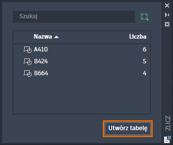

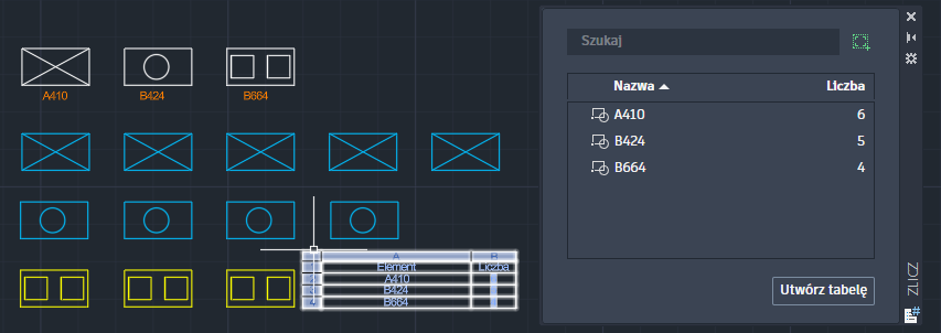

Tworzenie tabeli zliczania
Czasami trzeba przedstawić pełny przegląd rysunku, na przykład podczas przeprowadzania audytu projektu lub tworzenia spisu komponentów projektu. Dzięki funkcji Zlicz można łatwo przedstawić w tabeli bloki i ich liczbę.
  1. Na palecie Zlicz kliknij opcję Utwórz tabelę.
  2. Wybierz bloki, które chcesz dodać do tabeli. W tym przykładzie wybierz wszystkie bloki i kliknij przycisk Wstaw.
  3. Określ punkt wstawienia tabeli zliczeń w bieżącym rysunku.
    Uwaga: Nowa tabela zliczeń ma bieżący styl tabeli.
  4. Jeśli bloki zawierają atrybuty, można je również wyodrębniać i agregować w tabeli za pomocą funkcji wyodrębniania danych. Aby uzyskać więcej informacji, zobacz temat Korzystasz? Wyodrębnianie wartości atrybutów z bloków.
Wskazówka: Aby usunąć szare tło z pola zliczania, ustaw wartość zmiennej systemowej FIELDDISPLAY na 0.

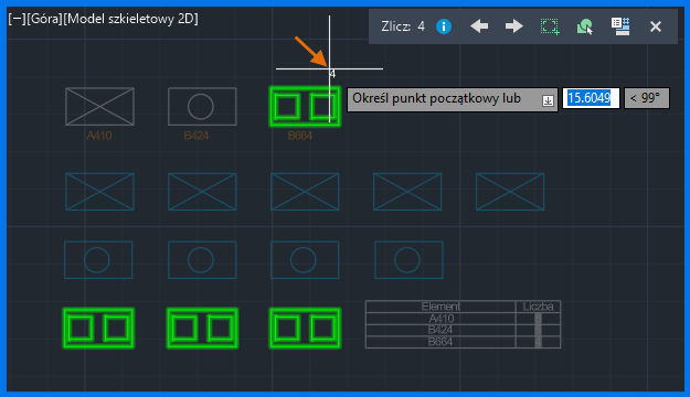

Można również bezpośrednio wstawić pole bieżącego zliczania wybranego bloku.
  1. Wybierz blok (na przykład B664) w obszarze rysunku.
  2. Kliknij prawym przyciskiem myszy i wybierz opcję Wybór zliczania, jeśli pasek narzędzi Zlicz nie jest jeszcze otwarty.cza i
  3. Na pasku narzędzi Zlicz kliknij opcję Wstaw pole zliczania.
  4. Określ punkt początkowy i umieść pole zliczania na bieżącym rysunku.
    W polu wyświetlany jest bieżący wynik zliczania dotyczący wybranego bloku.

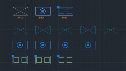

Liczenie bloków według nazwy

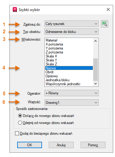

  1. Kliknij kolejno kartę Narzędzia głównepanel NarzędziaSzybki wybór. Wyszukiwanie
    Zamiast tego można w wierszu polecenia wprowadzić polecenie SWYBIERZ.
  2. W oknie dialogowym Szybki wybór kliknij opcję Odniesienie do bloku i wybierz blok A410 z listy wraz z innymi wartościami, tak jak pokazano poniżej.
  3. Kliknij przycisk OK.
    Określone bloki zostały wybrane i włączone do nowego zbioru wskazań, a ich dokładna liczba jest podana w oknie polecenia.

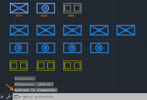

Liczenie bloków na warstwie

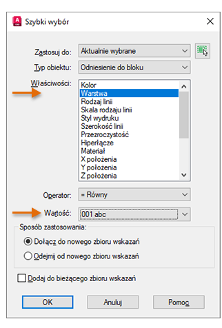

Aby policzyć wszystkie bloki na określonej warstwie, wykonaj następujące czynności:
  1. Uruchom polecenie SWYBIERZ.
  2. Wybierz opcję Warstwa, a następnie wartość warstwy 001 abc i kliknij przycisk OK.
    Wszystkie bloki na warstwie 001 abc zostaną dodane do nowego zbioru wskazań i zostanie wyświetlona ich liczba.
  3. Jeszcze nie usuwaj zaznaczenia. Zaznaczone bloki będą potrzebne w następnych krokach.
Zawężenie zakresu wyboru
W tym momencie prawdopodobnie zadajesz sobie pytanie, jak można zawęzić wybór za pomocą wielu kryteriów. Jak można na przykład policzyć wszystkie wystąpienia bloku A410 na warstwie 001 abc?
Jest na to prosty sposób.
    Aktualnie wybrane są wszystkie bloki na warstwie 001 abc. Zwróć uwagę, że w polu Zastosuj do automatycznie pojawiła się opcja Aktualnie wybrane, tak jak pokazano poniżej.
    Oznacza to, że użyty zostanie tylko bieżący zbiór wskazań, a nie cały rysunek.
  2. Następnie wybierz opcję Nazwa, a potem blok A410 i kliknij przycisk OK.
    Zaznaczone zostaną wyłącznie wszystkie bloki o nazwie A410 na warstwie 001 abc. Polecenie SWYBIERZ można zastosować ponownie do dowolnego zbioru wskazań, aby dalej zawęzić dokonany wybór.
