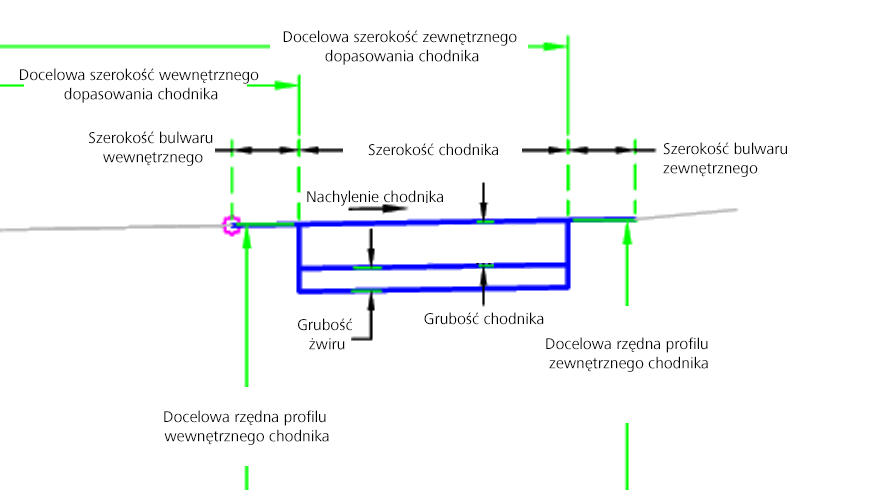

Za pomocą podzespołu ClarkCountySidewalk wstawiane są połączenia chodnika betonowego z wewnętrznymi i zewnętrznymi bulwarami trawiastymi opartymi na normie chodnika hrabstwa Clark. Chodnik znajduje się nad warstwą żwiru.
Należy sprawdzić, czy użyte wymiary są zgodne z interpretacją planu standardowego.
Dołączenie
Punkt dołączenia znajduje się na wewnętrznej krawędzi początkowego nachylenia wykopu lub nasypu. Komponent ten można dołączyć z lewej lub prawej strony.
Parametry wejściowe
Uwaga: Jeśli nie zaznaczono inaczej, wszystkie wymiary podawane są w metrach lub stopach. Wszystkie nachylenia podawane są jako stosunek długości do wysokości (np. 4 : 1), chyba że podano nachylenie procentowe ze znakiem „%”.
Parametr
Opis
Rodzaj
Wartość domyślna
Bok Określa stronę, po której ma zostać umieszczony podzespół Lewy/prawy Prawy
Szerokość chodnika Szerokość chodnika Liczbowy
6.0 stopy
1.8 m
Grubość chodnika Grubość chodnika Liczbowy
0,33 stopy
0,1 m
Użyj żwiru Użyj żwiru Tak/Nie Tak
Grubość żwiru Grubość żwiru Liczbowy
0,17 stopy
0.05 m
Nachylenie chodnika Nachylenie chodnika Liczbowy, dodatni
1.5%
Szerokość bulwaru wewnętrznego Szerokość bulwaru wewnętrznego Liczbowy
1 stopa
0,3 m
Szerokość bulwaru zewnętrznego Szerokość bulwaru zewnętrznego Liczbowy
1 stopa
0,3 m
Parametry docelowe
W tej sekcji opisano występujące w tym podzespole parametry, które można mapować do jednego lub większej liczby obiektów docelowych. Więcej informacji zawiera temat Określanie ustawień docelowych korytarza.
Parametr
Opis
Stan
Wewnętrzne dopasowanie chodnika Może posłużyć do zastąpienia wewnętrznej szerokości bulwaru. Następujące typy obiektów można zastosować jako obiekty docelowe do określania szerokości: linie trasowania, polilinie, linie charakterystyczne lub figury pomiarowe. Opcja
Zewnętrzne dopasowanie chodnika Może posłużyć do zastąpienia szerokości chodnika. Następujące typy obiektów można zastosować jako obiekty docelowe do określania szerokości: linie trasowania, polilinie, linie charakterystyczne lub figury pomiarowe. Opcja
Profil wewnętrzny chodnika Może posłużyć do zastąpienia rzędnej chodnika wewnętrznego. Następujące typy obiektów można zastosować jako obiekty docelowe do określania szerokości: linie trasowania, polilinie, linie charakterystyczne lub figury pomiarowe. Opcja
Profil zewnętrzny chodnika Może posłużyć do zastąpienia rzędnej chodnika zewnętrznego. Następujące typy obiektów można zastosować jako obiekty docelowe do określania rzędnej: profile, polilinie 3D, linie charakterystyczne lub figury pomiarowe. Opcja
Przypisania logiczne czasu wykonania
Brak.
Parametry wyjściowe
Brak.
Zachowanie
Przy danym nachyleniu połączenia chodnika oraz wewnętrznego i zewnętrznego pasa trawnika są wstawiane na zewnątrz od punktu dołączenia. Można pominąć pasy trawnika poprzez ustawienie ich zerowej szerokości. Jeżeli ustawiono parametry uwzględniające żwir, jest on tworzony pod chodnikiem.
Różne szerokości elementów można uzyskać, dołączając elementy do linii trasowania odsunięcia. Ponadto nachylenie poprzeczne chodnika można uzyskiwać automatycznie poprzez powiązanie z profilem odsunięcia.
Działanie w trybie układu
W trybie układu podzespół wyświetla bulwary i chodnik w oparciu o podane parametry wejściowe.
