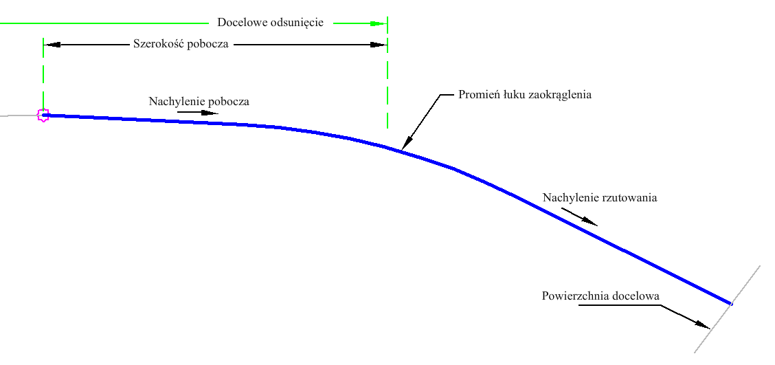

ShoulderRoundedTarget
Podzespół ShoulderRoundedTarget umożliwia zaokrąglanie pobocza.
Pobocze jest mierzone od punktu dołączenia do punktu przecięcia pionowego (PVI) zaokrąglania. Jeśli odległość między punktem przecięcia pionowego (PVI) i powierzchnią docelową nie jest wystarczająca do zapewnienia krzywej zaokrąglenia, wartość krzywej zaokrąglenia jest redukowana tak, aby można je było dopasować. Istnieje możliwość zdefiniowania geometrii zaokrąglonego pobocza.
Dołączenie
Punkt dołączenia znajduje się na wewnętrznej krawędzi utwardzonego pobocza, znajdującej się zazwyczaj przy zewnętrznej krawędzi jezdni.
Parametry wejściowe
Uwaga: Jeśli nie zaznaczono inaczej, wszystkie wymiary podawane są w metrach lub stopach. Wszystkie nachylenia podawane są jako kąt względem pionu (np. 4 : 1), chyba że podano nachylenie procentowe ze znakiem %.
Parametr
Opis
Rodzaj
Wartość domyślna
Bok Określa stronę, po której ma zostać umieszczony podzespół. Lewa/Prawa Prawy
Nachylenie pobocza Nachylenie pobocza. Liczbowy -5 (%)
Nachylenie rzutowania Nachylenie rzutowania skarpy. Liczbowy, dodatni 2 (: 1)
Krzywa zaokrąglenia Określa wartość dla długości. Liczbowy, dodatni
2,5 stopy
0,75 m
Szerokość pobocza Szerokość od punktu dołączenia do punktu zawiasu pobocza. Liczbowy, dodatni
5 stóp
1,5 m
Parametry docelowe
W tej sekcji opisano występujące w tym podzespole parametry, które można mapować do jednego lub większej liczby obiektów docelowych. Więcej informacji zawiera temat Określanie ustawień docelowych korytarza.
Parametr
Opis
Stan
Powierzchnia rzutowania
Nazwa powierzchni rzutowania. Następujące typy obiektów można zastosować jako obiekty docelowe do określania powierzchni: powierzchnie. Opcja
Docelowe odsunięcie
Może posłużyć do zastąpienia szerokości pobocza i połączenia szerokości pobocza z linią trasowania odsunięcia. Następujące typy obiektów można zastosować jako obiekty docelowe do określania odsunięcia: linie trasowania, polilinie, linie charakterystyczne lub figury pomiarowe. Opcja
Przypisania logiczne czasu wykonania
Brak.
Parametry wyjściowe
Brak.
Zachowanie
Punkt przecięcia pionowego (PVI) zaokrąglonej krzywej jest obliczany przy użyciu parametrów wejściowych lub, jeśli jest ustawiony, obiektu docelowego odsunięcia. Następnie obliczane jest połączenie tymczasowego rzutowania. Następnie obliczana jest krzywa, a pozostałe punkty i połączenia są dodawane do podzespołu.
Działanie w trybie układu
W trybie układu podzespół wyświetla połączenia obejmujące pobocze.
Kody punktu, połączenia i kształtu
W następującej tabeli wymieniono kody kształtów, połączeń i punktów dla tych podzespołów, do których przypisano kody. Kody kształtu, połączeń i punktów dla tych podzespołów, do których nie przypisano kodów, nie zostały uwzględnione w tej tabeli.
Punkt, połączenie lub kształt
Kod
Opis
P1 Góra, Zawias
P4 Rzutowanie, Góra
L1–L3 Góra
Schemat kodowania
