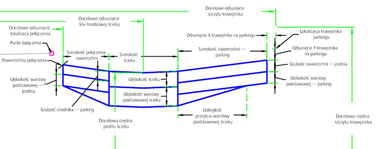

Nachylenie pasa Nachylenie pasa Liczbowy
Zachowanie
Początkowy punkt odniesienia ustawiany jest w punkcie dołączenia. Znajdowane są wartości profilu szczytu krawężnika i odsunięcia w celu określenia położenia krawędzi zewnętrznej nawierzchni parkingu. Położenie połączenia jest określane na podstawie wartości docelowej położenia połączenia. Rzędna połączenia jest znajdowana na podstawie położenia połączenia i wartości docelowej powierzchni połączenia w tym punkcie. Położenie i rzędna ścieku są określane na podstawie ustawionych wartości docelowych. Geometria ścieku jest następnie tworzona na podstawie parametrów wejściowych. Geometria połączenia nawierzchni jest tworzona na podstawie docelowych rzędnych połączenia i parametrów wejściowych. Następnie nawierzchnia parkingu jest tworzona przy użyciu wartości docelowych i parametrów wejściowych.
Działanie w trybie układu
W trybie układu ten podzespół umożliwia wyświetlenie wszystkich połączeń przy użyciu parametrów wejściowych szerokości i głębokości oraz przyjętych wartości docelowych.
Punkt, połączenie i kody kształtu
W następującej tabeli wymieniono kody kształtów, połączeń i punktów dla tych podzespołów, do których przypisano kody. Kody kształtu, połączeń i punktów dla tych podzespołów, do których nie przypisano kodów, nie zostały uwzględnione w tej tabeli.
Punkt, połączenie lub kształt
Kod
Opis
P1 Join Położenie połączenia nawierzchni
P2 Gutter_Edge Krawędź ścieku
P3 FL Linia przepływu ścieku
P4 ETW Krawędź jezdni
P5 FS Powierzchnia końcowa
P12, P15, P17, P19 Base Warstwa podstawowa
L1, L4 Top, Pave Szczyt nawierzchni
L2, L3 Top, Gutter Szczyt ścieku
L9, L12 Pavement Grubość dna nawierzchni
L10, L11 Gutter Dno ścieku
L13, L14, L17, L18, L21, L22 Datum
S1, S3 Pave
S2, Gutter
S4–S6, S7, S8 Base
Diagram kodowania
