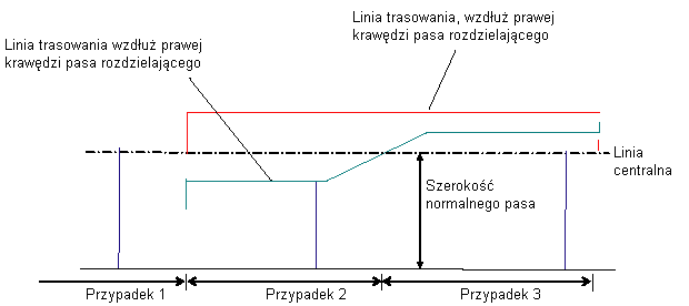

Linii trasowania definiującej krawędź pasa rozdzielającego może nie być (przypadek 1), albo może znajdować się ono na zewnątrz osi jezdni (przypadek 2) lub wewnątrz tej linii (przypadek 3). Aby użycie tego podzespołu było możliwe, muszą istnieć oddzielne linie trasowania definiujące lewą i prawą krawędź pasa rozdzielającego. Może wystąpić konieczność zdefiniowania odrębnych regionów modelu korytarza dla każdego pasa rozdzielającego.

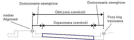

Dostosowanie wewnętrzne
Używane, gdy linia trasowania krawędzi pasa rozdzielającego znajduje się w stałym odsunięciu od rzeczywistej krawędzi jezdni (np. z tyłu krawężnika). Obliczona szerokość pasa jest dopasowywana, aby uwzględnić odsunięcie (patrz schemat).
Liczbowy, dodatni
0.0
Dostosowanie zewnętrzne
Używane, gdy linia trasowania szerokości pasa zewnętrznego znajduje się w stałym odsunięciu od rzeczywistej krawędzi jezdni (np. z tyłu krawężnika). Obliczona szerokość pasa jest dopasowywana, aby uwzględnić odsunięcie (patrz schemat).
Liczbowy, dodatni
0.0

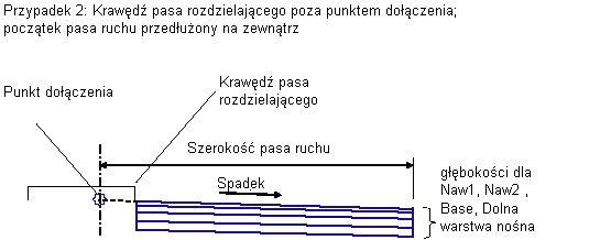

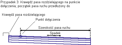

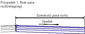

Położenie wewnętrznej krawędzi jezdni obliczane jest na podstawie trzech przypadków pokazanych na poprzednim schemacie. Jeśli brak linii trasowania krawędzi pasa rozdzielającego lub linia trasowania nie została znaleziona przy pikiecie, wewnętrzna krawędź utrzymywana jest przy punkcie dołączenia (przypadek 1). Jeśli istnieje linia trasowania krawędzi pasa rozdzielającego i znajduje się ona na zewnątrz punktu dołączenia pasa, wewnętrzna krawędź przesuwana jest na zewnątrz od punktu dołączenia przy nachyleniu pasa ruchu (przypadek 2). Jeśli linia trasowania krawędzi pasa rozdzielającego znajduje się wewnątrz punktu dołączenia pasa, wewnętrzna krawędź przesuwana jest do wewnątrz od punktu dołączenia przy nachyleniu pasa ruchu (przypadek 3).
Dostosowanie wewnętrzne i zewnętrzne: parametry Dostosowanie wewnętrzne oraz Dostosowanie zewnętrzne wykorzystywane są, gdy linia trasowania użyta dla krawędzi pasa rozdzielającego lub krawędzi pasa ruchu znajduje się przy stałym odsunięciu od rzeczywistej krawędzi jezdni. Na przykład linia trasowania używana dla krawędzi pasa rozdzielającego może znajdować się z tyłu krawężnika zamiast przy krawędzi nawierzchni drogi. W tym przypadku ustawiona wartość parametru Dostosowanie wewnętrzne powinna być równa szerokości krawężnika.

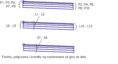

Punkt, połączenie i kody kształtu
W następującej tabeli wymieniono kody kształtów, połączeń i punktów dla tych podzespołów, do których przypisano kody. Kody kształtu, połączeń i punktów dla tych podzespołów, do których nie przypisano kodów, nie zostały uwzględnione w tej tabeli.
Punkt, połączenie lub kształt
Kod
Opis
P1, P2
ETW
Krawędzie pasa na nachyleniu końcowym
P3, P4
ETW_Pave1
Krawędzie pasa na warstwie Naw1
P5, P6
ETW_Pave2
Krawędzie pasa na warstwie Naw2
P7, P8
KJ_Baza
Krawędzie pasa na warstwie bazowej
P9, P10
KJ_Noś
Krawędzie pasa na dolnej warstwie nośnej
L1
Top, Pave
Powierzchnia nachylenia końcowego
L2
Pave1
Powierzchnia Naw1
L3
Pave2
Powierzchnia Naw2
L4
Warstwa bazowa
Powierzchnia bazowa
L5
Dolna warstwa nośna, Rzędna odniesienia
Powierzchnia dolnej warstwy nośnej
S1
Pave1
Obszar pomiędzy nachyleniem końcowym a Naw1.
S2
Pave2
Obszar pomiędzy Naw1 a Naw2.
S3
Warstwa podstawowa
Obszar pomiędzy Naw2 a Warstwą podstawową
S4
Dolna warstwa nośna
Obszar pomiędzy warstwą bazową a dolną warstwą nośną
Schemat kodowania
