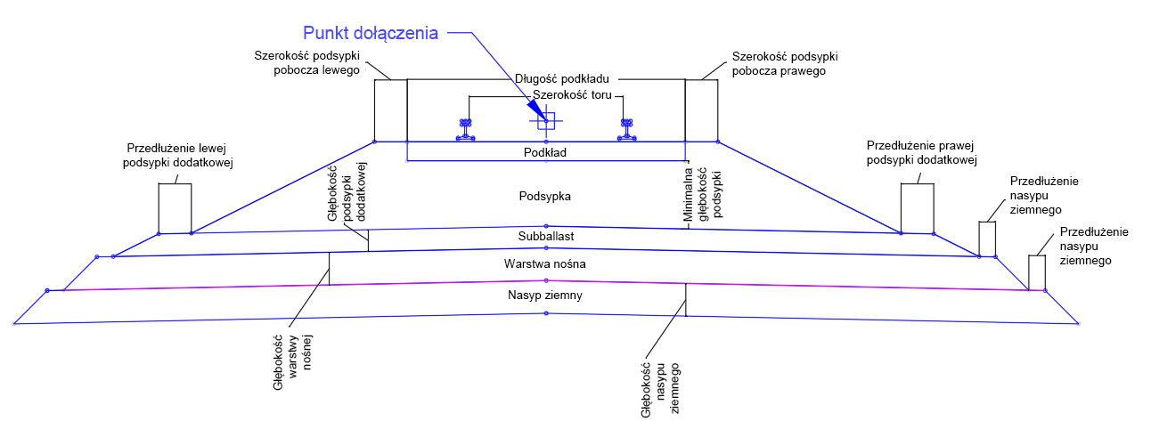

Podzespół RailSingleTrackCANT jest używany do wstawiania szyn, podkładów, podsypki i podsypki dodatkowej dla linii kolejowej jednotorowej.
Po wprowadzeniu tego podzespołu należy po lewej i prawej stronie wstawić podzespół rzutowania zamykający istniejący teren w przypadkach wykopu i nasypu. Może to reagować na przechyłkę szyny.
Domyślnie punkt zamocowania znajduje się w linii środkowej między nimi. Tor można przesunąć względem tego punktu przy użyciu parametrów podzespołu.
Parametr |
Opis |
Rodzaj |
Wartość domyślna |
| Zmierz przechyłkę toru w | Określa, czy różnica wysokości między szynami występuje między linią rozstawu (czoło) każdej z szyn lub linią środkową (osią) każdej z szyn. |
Lista wyboru:
Linia środkowa szyny do linii środkowej szyny |
| Przechyłka domyślna | Domyślna różnica rzędnej wysokości między nimi. Wartość jest dodatnia, gdy prawa szyna znajduje się wyżej niż szyna po lewej stronie i ujemna, jeżeli szyna po prawej znajduje się niżej niż ta po lewej stronie. Ta wartość jest stosowana w trybie układu i jest pomocna w przypadku obserwowania jak podzespół reaguje na różne wartości przechyłki. Wartość ta zostaje nadpisana przez przechyłkę, gdy jest ona wyświetlana za pomocą linii trasowania linii bazowej. | Liczbowy | 0 |
| Rozstaw szyn | Odległość pomiędzy wewnętrznymi powierzchniami szyn | Liczbowy, nieujemny |
56.5" 1435 mm |
| Szerokość główki szyny | Szerokość główki szyny. | Liczbowy, nieujemny |
2.72" 69 mm |
| Głębokość szyny | Głębokość od góry szyny do góry płyty podkładu | Liczbowy, nieujemny |
6.625" 168 mm |
| Szerokość podstawy szyny | Szerokość podstawy szyny | Liczbowy, nieujemny |
5.5" 140 mm |
| Grubość płyty podkładu | Grubość płyty podkładu, który stanowi również odległość pomiędzy dołem szyny a górą podkładu. | Liczbowy, nieujemny | 1"
25 mm |
| Podstawa szyny do podsypki | Odległość od dołu szyny do góry podsypki. Jeśli wartość ta jest równa grubości płyty podkładu, wówczas góra podsypki znajduje się na równym poziomie z górną powierzchnią podkładów. | Liczbowy, nieujemny | 1"
25 mm |
| Długość podkładu | Długość podkładu (alternatywna nazwa angielska „tie” lub „sleeper”). | Liczbowy, nieujemny |
8.5' 2,59 m |
| Głębokość podkładu | Głębokość podkładu | Liczbowy, nieujemny | 7"
178 mm |
| Minimalna głębokość podsypki | Minimalna odległość w pionie między dołem podkładu a górą podsypki dodatkowej. Lokalizacja tej odległości minimalnej zmienia się na różnych etapach przechyłki toru. Zobacz temat „Zachowanie” poniżej. | Liczbowy, nieujemny | 2 stopy
0,6096 m |
| Szerokość podsypki pobocza (lewe i prawe) | Odległość od końca podkładu do początku skosu bocznego podsypki. | Liczbowy, nieujemny | 12"
305 mm |
| Skos boczny podsypki (lewy i prawy) | Nachylenie boku materiału podsypki. Skos góry materiału podsypki odpowiada skosowi podkładu, który wynika z przechyłki toru. | Skos, nieujemny | 2:1 |
| Głębokość podsypki dodatkowej | Głębokość materiału podsypki dodatkowej | Liczbowy, nieujemny | 8"
203 mm |
| Skos górny podsypki dodatkowej | Skos górny boku z lewej i prawej strony podsypki dodatkowej z linią środkową podzespołu jako punktu zawiasowego. | Skos, nieujemny | 40:1 |
| Przedłużenie podsypki dodatkowej (po lewej i po prawej) | Odległość od podnóża materiału podsypki do początku zbocza materiału podsypki dodatkowej | Liczbowy, nieujemny | 12"
305 mm |
| Skos boczny podsypki dodatkowej (lewy i prawy) | Skos boku materiału podsypki dodatkowej. | Skos, nieujemny | 2:1 |
| Przedłużenie dolnej warstwy nośnej (po lewej i po prawej) | Odległość od podnóża materiału podsypki dodatkowej do początku zbocza materiału warstwy nośnej | Liczbowy, nieujemny |
0.5 stopy 0.15 m |
| Nachylenie warstwy nośnej | Nachylenie boku materiału dolnej warstwy nośnej. | Skos, nieujemny | 1:1 |
| Głębokość warstwy nośnej | Głębokość materiału warstwy nośnej | Liczbowy, nieujemny |
1 stopa 0,30 m |
| Głębokość nasypu gruntu | Głębokość materiału nasypu ziemnego | Liczbowy, nieujemny |
1 stopa 0,30 m |
| Nachylenie nasypu gruntu | Skos z boku nasypu gruntu. | Skos, nieujemny | 1:1 |
| Przedłużenie nasypu gruntu (lewe i prawe) | Odległość od podnóża materiału warstwy nośnej do początku zbocza materiału nasypu ziemnego | Liczbowy, nieujemny |
0.5 stopy 0.15 m |
| Pomiń szynę | Zapobiega rysowaniu punktów, połączeń i kształtów szyn. | Tak/Nie | Nie |
| Pomiń podkłady | Zapobiega rysowaniu punktów, połączeń i kształtów podkładów. | Tak/Nie | Nie |
| Pomiń podsypkę | Zapobiega rysowaniu punktów, połączeń i kształtów podsypki. Gdy ta opcja jest ustawiona na „Tak”, wówczas dodatkowa podsypka nie jest rysowana. | Tak/Nie | Nie |
| Pomiń podsypkę dodatkową | Zapobiega rysowaniu punktów, połączeń i kształtów podsypki dodatkowej. Gdy opcja Pomiń podsypkę jest ustawiona na „Tak”, wówczas dodatkowa podsypka nie jest rysowana, niezależnie od tego ustawienia. | Tak/Nie | Nie |
| Pomiń dolną warstwę nośną | Zapobiega rysowaniu punktów, połączeń i kształtów dolnej warstwy nośnej. Jeśli opcja Pomiń podsypkę lub podsypkę dodatkową ustawiona jest na Tak, dolna warstwa nośna nie jest rysowana, niezależnie od tego ustawienia. | Tak/Nie | Nie |
| Pomiń nasyp gruntu | Zapobiega rysowaniu punktów, połączeń i kształtów nasypu gruntu. Jeśli opcja Pomiń podsypkę, podsypkę dodatkową lub dolną warstwę nośną ustawiona jest na „Tak”, wówczas nasyp gruntu nie jest rysowany, niezależnie od tego ustawienia. | Tak/Nie | Nie |

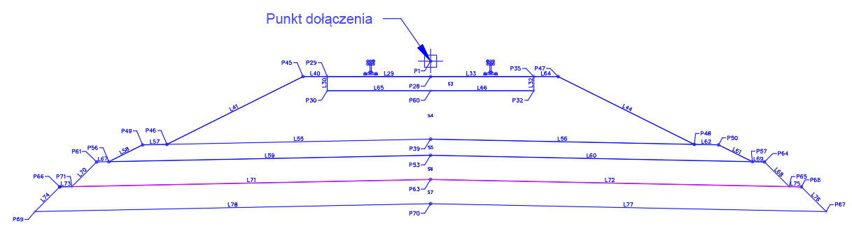

W trybie układu podzespół wyświetla połączenia szyny, podkładu, podsypki, podsypki dodatkowej i skarp bocznych.
W następującej tabeli wymieniono kody kształtów, połączeń i punktów dla tych podzespołów, do których przypisano kody. Kody kształtu, połączeń i punktów dla tych podzespołów, do których nie przypisano kodów, nie zostały uwzględnione w tej tabeli.
Punkt, połączenie lub kształt |
Kod |
Opis |
| P1, P4 – P13 | Szyna | Szyna |
| P2 | Cl_Rail | Oś szyny |
| P3 | Gauge_Line, szyna | Linia rozstawu szyn (wewnętrzna krawędź góry szyny) |
| P14, P18, P19, P23 | Top_Edge_Ballast | Górna krawędź podsypki |
| P15, P17, P20, P22 | Podkład | Górny narożnik podkładu |
| P16, P21 | CL_Tie | Oś podkładu na górze |
| P26, P30 | Top_Edge_Subballast | Górna krawędź materiału podsypki |
| P27, P29 | Bottom_Edge_Ballast | Dolna krawędź materiału podsypki |
| P28 | Top_Subballast | Góra materiału podsypki dodatkowej w osi |
| P31, P33 | Bottom_Edge_Subballast | Dolna krawędź materiału podsypki dodatkowej |
| P32 | Bot_Subballast | Dół materiału podsypki dodatkowej w osi |
| P63 | Bottom_SoilFill | Bottom_SoilFill |
| P64 | Top_Edge_SoilFill | Top_Edge_SoilFill |
| P62, P65 | Bottom_Edge_SoilFill | Bottom_Edge_SoilFill |
| P66 | Top_Edge_SubBase | Top_Edge_SubBase |
| P67 | Bottom_Edge_SubBase | Bottom_Edge_SubBase |
| P68 | Top_Edge_SubBase | Top_Edge_SubBase |
| P69 | Bottom_Edge_SubBase | Bottom_Edge_SubBase |
| P70 | Bottom_SubBase | Dół dolnej warstwy nośnej |
| L1, L2 | Top_Rail, Rail | Góra szyny |
| L3 – L13 | Szyna | Szyna |
| L14, L17, L22, L23 | Podsypka, góra | Góra podsypki |
| L15, L16 | Podkład, Top_Tie | Góra podkładu |
| L18 – L21 | Podkład | Podkład |
| L24, L27 – L29 | Góra, podsypka dodatkowa | Góra podsypki dodatkowej |
| L25, L26 | Podsypka, podsypka dodatkowa | Podsypka i podsypka dodatkowa |
| L30, L31 | Podsypka dodatkowa, rzędna odniesienia | Spód podsypki dodatkowej |
| L32 | Podsypka, Ballast_Between_Ties | Podsypka materiału w otwartej przestrzeni między podkładami. Może być również używane, gdy podkłady są pomijane. |
| L67 – L70 | Góra, nasyp gruntu | Nasyp gruntu |
| L71–L72 | Nasyp gruntu, dolna warstwa nośna | Dolna warstwa nośna |
| L73 – L76 | Góra, dolna warstwa nośna | Dolna warstwa nośna |
| L77–L78 | Dolna warstwa nośna, rzędna odniesienia | Dolna warstwa nośna |
| S1, S2 | Szyna | Szyny |
| S3 | Podkład | Podkład |
| S4 | Podsypka | Podsypka |
| S5 | Podsypka dodatkowa | Podsypka dodatkowa |
| S6 | Nasyp gruntu | Nasyp gruntu |
| S7 | Dolna warstwa nośna | Dolna warstwa nośna |
