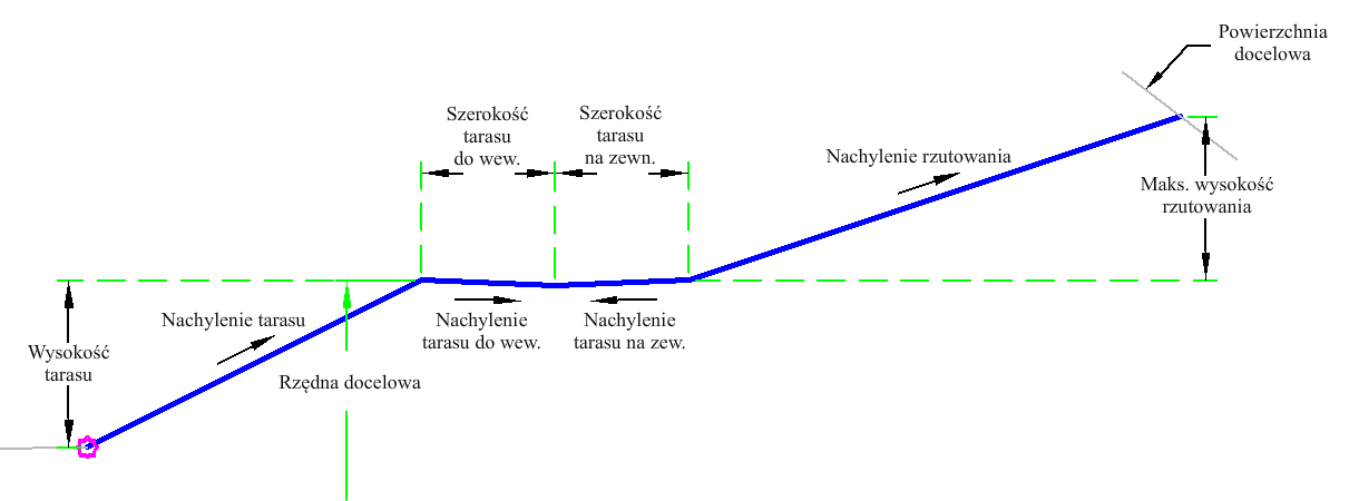

BasicBenchTargetOneElevation jest prostym podzespołem tarasu, który umożliwia wstawianie połączeń tworzących skarpy wykopu lub nasypu z jednym tarasem.
Można zdefiniować szerokość i głębokość zagłębienia przy tarasach, jak i ustalić docelową pojedynczą powierzchnię w punkcie tarasu.
Punkt dołączenia znajduje się na wewnętrznej krawędzi początkowego nachylenia wykopu lub nasypu. Komponent ten można dołączyć z lewej lub prawej strony.

Początkowy punkt zawiasu ustawiany jest w punkcie dołączenia. Rzędna punktu zawiasu sprawdzana jest w stosunku do powierzchni docelowej w celu określenia, czy sekcja znajduje się w warunku wykopu czy nasypu. Pierwsze połączenie zostanie utworzone do docelowej rzędnej wysokości lub jeśli nie, do wysokości tarasu. Dodawane są połączenia tarasu. Punkt zawiasowy jest resetowany do zewnętrznej krawędzi tarasu, następnie zostaje znalezione połączenie rzutowania.
W trybie układu podzespół rysuje skarpę wykopu z tarasem.
