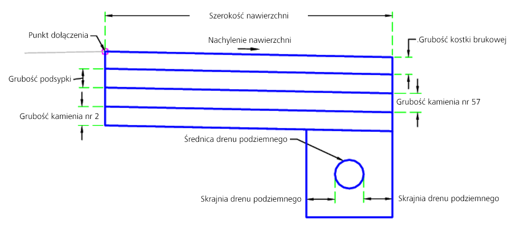

Za pomocą podzespołu PermeablePavement wstawiane są połączenia i kształty tworzące nawierzchnię przepuszczalną z kostki brukowej z opcjonalnym drenem podziemnym.
Punkt dołączenia znajduje się na wewnętrznej krawędzi nawierzchni przepuszczalnej. Komponent ten można dołączyć z lewej lub prawej strony.
Parametr |
Opis |
Rodzaj |
Wartość domyślna |
| Bok | Określa stronę, po której ma zostać umieszczony podzespół | Lewy/prawy | Prawy |
| Grubość kostki brukowej | Grubość kostki brukowej | Liczbowy, dodatni |
0,26 stopy 0,08 m |
| Grubość podsypki | Grubość podsypki | Liczbowy, dodatni |
0,17 stopy 0.05 m |
| Grubość kamienia nr 57 | Grubość kamienia nr 57 | Liczbowy, dodatni |
0,33 stopy 0.10 m |
| Grubość kamienia nr 2 | Grubość kamienia nr 2 | Liczbowy, dodatni |
0,5 stopy 0.15 m |
| Uwzględnij dren podziemny | Czy uwzględnić dren podziemny | Tak/Nie | Tak |
| Średnica drenu podziemnego | Średnica drenu podziemnego | Liczbowy, dodatni |
0,5 stopy 0.15 m |
| Skrajnia drenu podziemnego | Odległość skały wokół drenu podziemnego | Liczbowy, dodatni |
0,5 stopy 0.15 m |
| Szerokość nawierzchni | Szerokość nawierzchni | Liczbowy, dodatni |
24 stopy 7,3 m |
| Uwzględnij wyłożenie nieprzepuszczalne | Uwzględnia wyłożenie nieprzepuszczalne pod sekcją nawierzchni | Tak/Nie | Nie |
| Nachylenie nawierzchni | Nachylenie nawierzchni | Liczbowy | -2% |
