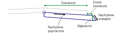

Ten podzespół tworzy prostą strukturę nawierzchni drogi ze zdefiniowanymi przez użytkownika kodami punktu, połączenia i kształtu.
Korzystając z parametrów przechyłki nachylenia, można wykorzystać ten podzespół jako pas ruchu albo pobocze. Szerokość i rzędna krawędzi zewnętrznej mogą być obliczane na podstawie opcjonalnej linii trasowania i profilu. Podzespoły te można układać jeden pod drugim, budując wiele warstw, lub rozmieszczać obok siebie, tworząc wiele pasów ze zmianami nachylenia lub bez zmian nachylenia. W wypadku ułożenia na sobie wielu podzespołów Ogólna Struktura Nawierzchni Drogi nachylenie dolne może pełnić rolę nachylenia górnego następnej warstwy. Opcjonalnie szerokości dolnej następnego podzespołu można przypisać szerokość poprzedniego podzespołu.

Punkt dołączenia znajduje się na górnej wewnętrznej krawędzi struktury nawierzchni drogi.

Bok Wskazuje bok wstawiania podzespołu. Lewy/prawy Prawy
Szerokość Szerokość podzespołu Liczbowy, dodatni 3.6 m 12.0 stóp
Zmień szerokość Określa opcjonalnie dodawaną szerokość. Liczbowy, dodatni 0.2 m 0.67 stopy
Domyślne nachylenie poprzeczne Domyślne nachylenie górnego połączenia, gdy nie jest określone nachylenie przechyłki dla linii trasowania. Liczbowy -2%
Użyj nachylenia przechyłki Nakazuje użycie nachylenia pochodzącego ze specyfikacji przechyłki zdefiniowanej na linii trasowania linii bazowej. Lista opcji Nie, Nachylenie pasa zewnętrznego, Nachylenie pasa wewnętrznego, Nachylenie pobocza zewnętrznego, Nachylenie pobocza wewnętrznego Nie
Kierunek nachylenia Określa, czy nawierzchnia drogi jest nachylona w kierunku korony, czy od korony Lista wyboru Z dala od korony
Głębokość Głębokość od górnego połączenia do dolnego połączenia podzespołu. Liczbowy, dodatni 0.2 m 0.67 stopy
Odchyl zewnętrzną płaszczyznę pionową Nakazuje odchylenie zewnętrznej powierzchni pionowej do określonego nachylenia. Logiczny, Tak/Nie Nie
Nachylenie zewnętrznej krawędzi Określa nachylenie górnej krawędzi, jeśli zdecydowano, że nie będzie ona pionowa. Liczbowy 1:1
Kody punktów góry wewnątrz Określa kody punktów dla wewnętrznego punktu górnego połączenia. Ciąg
Kody punktów góry na zewnątrz Określa kody punktów dla zewnętrznego punktu górnego połączenia. Ciąg
Kody punktów dna na zewnątrz Określa kody punktów dla zewnętrznego punktu dolnego połączenia. Ciąg
Kody punktów dna wewnątrz Określa kody punktów dla wewnętrznego punktu dolnego połączenia. Ciąg
Najwyższe kody połączeń Określa kody dla górnego połączenia. Ciąg
Najniższe kody połączeń Określa kody dla dolnego połączenia. Ciąg
Kody prawego połączenia Określa kody dla prawego połączenia. Ciąg
Kody lewego połączenia Określa kody dla lewego połączenia. Ciąg
Kody kształtów Określa kody dla kształtu zamkniętego w strukturze. Ciąg
