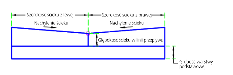

Za pomocą podzespołu CrossGutter wstawiane są połączenia tworzące ściek poprzeczny umieszczony na skrzyżowaniu.
Przypadek 1: Oba

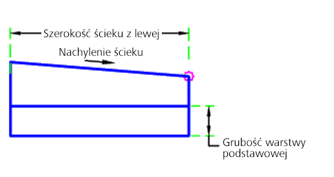

Przypadek 2: Lewy

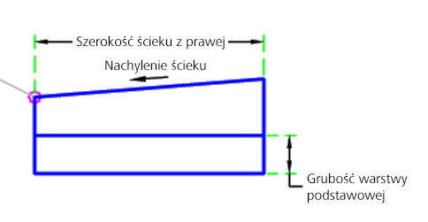

Przypadek 3: Prawy
Punkt dołączenia znajduje się na linii przepływu ścieku poprzecznego. Komponent ten można dołączyć z lewej lub prawej strony.
Parametr |
Opis |
Rodzaj |
Wartość domyślna |
| Bok | Określa stronę, po której ma zostać umieszczony podzespół | Lewy/prawy | Prawy |
| Kompozycja ścieku | Określa, czy tworzony jest element lewy, prawy czy oba | Oba/Lewy/Prawy | Oba |
| Grubość warstwy podstawowej | Grubość warstwy podstawowej pod ściekiem | Liczbowy, dodatni |
0,5 stopy 0.15 m |
| Głębokość ścieku w linii przepływu | Głębokość ścieku w linii przepływu | Liczbowy, dodatni |
0,5 stopy 0.15 m |
| Nachylenie ścieku | Nachylenie ścieku | Liczbowy | 8 (%) |
| Szerokość ścieku z lewej | Szerokość ścieku z lewej | Liczbowy, dodatni |
3 stopy 0.9 m |
| Szerokość ścieku z prawej | Szerokość ścieku z prawej | Liczbowy |
3 stopy 0.9 m |

Połączenia ścieku są wstawiane na podstawie parametrów wejściowych. Wartości docelowe mogą zastąpić zewnętrzną krawędź ścieku poprzecznego po prawej i lewej stronie. Jeżeli grubość warstwy podstawowej jest większa niż 0, warstwa podstawowa jest tworzona pod ściekiem poprzecznym.
W trybie układu ten podzespół umożliwia wyświetlenie komponentów ścieku poprzecznego na podstawie podanych parametrów wejściowych.
