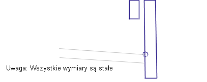

Prosta Poręcz Ochronna
Za pomocą tego podzespołu w zespole tworzony jest kształt prostej bariery ochronnej.
Podzespół ten należy do grupy podzespołów wprowadzających używanych do prostego modelowania jezdni podczas samodzielnej nauki i ćwiczeń.
Dołączenie
Punkt dołączenia znajduje się na wewnętrznej krawędzi słupka, na poziomie końcowego nachylenia.

Za pomocą podzespołu tworzone są dwa prostokątne kształty słupka i poręczy. Wymiary są stałe i nie mogą być zmieniane przez użytkownika. Długość dolnej części słupka poniżej punktu dołączenia, na wysokości końcowego nachylenia, jest stała.
Działanie w trybie układu
W trybie układu wymiary rysowanego przez ten podzespół słupka oraz poręczy są stałe.
Punkt, połączenie i kody kształtu
Kod „Poręcz ochronna” przypisywany jest do wszystkich punktów. Kody połączeń ani kształtów nie są przypisywane.
