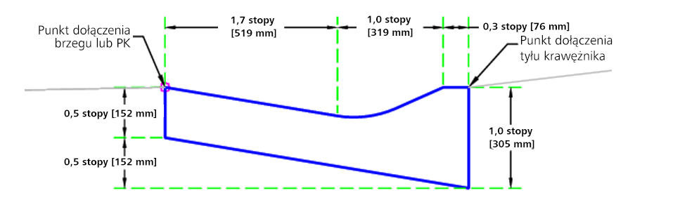

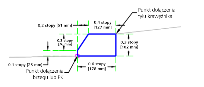

Za pomocą podzespołu CaltransCurbs wstawiane są połączenia tworzące krawężniki i ścieki na podstawie planu standardowego Caltrans Standard Plan RSP A87A.
Należy sprawdzić, czy użyte wymiary są zgodne z interpretacją planu standardowego.

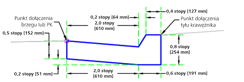

Krawężniki Caltrans A1-6 i A1-8

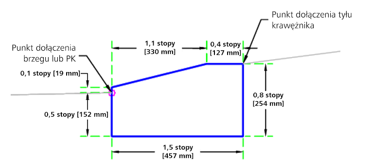

Krawężniki Caltrans A2-6 i A2-8

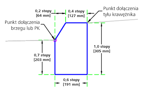

Krawężniki Caltrans A3-6 i A3-8

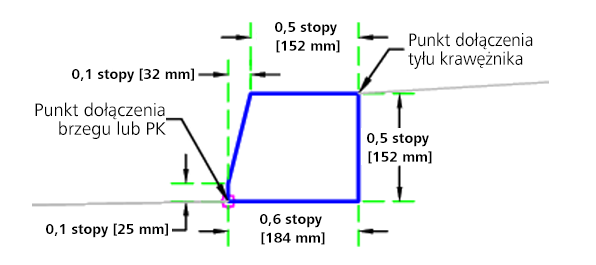

Krawężniki Caltrans B1-4 i B1-6

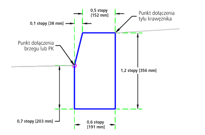

Krawężniki Caltrans B2-4 i B2-6

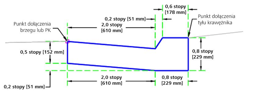

Krawężniki Caltrans B3-4 i B3-6
Krawężnik Caltrans B-4
