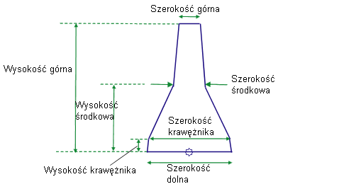

Podstawowa Bariera
Ten podzespół tworzy na powierzchni jezdni dwustronną barierę New Jersey.
Podzespół ten należy do grupy podzespołów wprowadzających używanych do prostego modelowania jezdni podczas samodzielnej nauki i ćwiczeń.
Dołączenie
Punkt dołączenia znajduje się w środku spodu bariery.
Parametry wejściowe
Uwaga: Jeśli nie zaznaczono inaczej, wszystkie wymiary podawane są w metrach lub stopach. Wszystkie nachylenia podawane są jako kąt względem pionu (np. 4 : 1), chyba że podano nachylenie procentowe ze znakiem %.
Parametr
Opis
Rodzaj
Wartość domyślna
Szerokość górna
Szerokość górnej części bariery
Liczbowy, dodatni
0.15 m
0.5 stopy
Szerokość środkowa
Szerokość części środkowej bariery
Liczbowy, dodatni
0.225 m
0.75 stopy
Szerokość dolna
Szerokość spodu bariery
Liczbowy, dodatni
0.6 m
2.0 stopy
Wysokość górna
Wysokość do góry bariery
Liczbowy, dodatni
0.9 m
3.0 stopy
Wysokość środkowa
Wysokość do środka bariery
Liczbowy, dodatni
0.45 m
1.5 stopy
Wysokość krawężnika
Wysokość krawężnika bariery
Liczbowy, dodatni
0.075 m
0.25 stopy
Szerokość krawężnika
Szerokość górnej powierzchni krawężnika bariery
Liczbowy, dodatni
0.6 m
1.9 stopy
