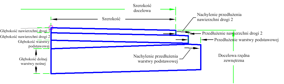

Podzespół ShoulderVariesExtensions umożliwia tworzenie warstwy bazowej i dolnej warstwy nośnej, które wychodzą poza pozostałe warstwy nawierzchni drogi.

Parametry wejściowe
Uwaga: Jeśli nie zaznaczono inaczej, wszystkie wymiary podawane są w metrach lub stopach. Wszystkie nachylenia podawane są jako kąt względem pionu (np. 4 : 1), chyba że podano nachylenie procentowe ze znakiem %.
Parametr
Opis
Rodzaj
Wartość domyślna
Bok Określa stronę, po której ma zostać umieszczony podzespół. Lewa/Prawa Prawy
Punkt wstawienia Określa punkt wstawienia pasa ruchu na koronie lub na krawędzi jezdni. Crown/ EdgeOfTravelWay Korona
Punkt korony na wewnętrznej Określa przypisanie do wewnętrznej krawędzi jezdni kodu Korona. Tak/Nie Nie
Szerokość Szerokość pasa od odsunięcia krawędzi wewnętrznej do odsunięcia krawędzi zewnętrznej. Liczbowy, dodatni
12 stóp
3,5 m
Głębokość warstwy podstawowej Głębokość warstwy podstawowej. Liczbowy, dodatni
0,33 stopy
0,1 m
Nachylenie domyślne Domyślne nachylenie pasa używane, gdy nie zdefiniowano nachylenia przechyłki dla linii trasowania Liczbowy -2,00 (%)
Głębokość Naw1 Grubość warstwy Naw1 (zero oznacza pominięcie). Liczbowy, nieujemny
0,083 stopy
0,025 m
Głębokość Naw2 Grubość warstwy Naw2 (zero oznacza pominięcie). Liczbowy, nieujemny
0,083 stopy
0,025 m
Głębokość dolnej warstwy nośnej Grubość dolnej warstwy nośnej (zero oznacza pominięcie). Liczbowy, nieujemny
1 stopa
0,3 m
Przedłużenie Naw2 Przedłużenie poza Naw1. Liczbowy, nieujemny
0,5 stopy
0,15 m
Nachylenie przedłużenia bazowego % nachylenia przedłużenia warstwy bazowej. Liczbowy -2,00 (%)
Przedłużenie bazowe Przedłużenie poza Naw2. Liczbowy, nieujemny
0,5 stopy
0,15 m
Nachylenie przedłużenia Naw2 % nachylenia przedłużenia Naw2. Liczbowy -2,00 (%)

Nachylenie końcowe pobocza wstawiane jest w celu uzyskania zadanej szerokości i domyślnego nachylenia pobocza po stronie zewnętrznej względem punktu dołączenia. Następnie rysowane są punkty Naw2 i połączenia. Przedłużenie Naw2 jest zapewniane przy wykorzystaniu parametrów wejściowych. Punkty bazowe i połączenia, w tym przedłużenie, obliczane są z wykorzystaniem parametrów wejściowych. Punkty, połączenia i kształty warstwy nośnej, w tym przedłużenia, obliczane są z wykorzystaniem parametrów wejściowych.
Działanie w trybie układu
W trybie układu podzespół wyświetla połączenia obejmujące pobocze.
