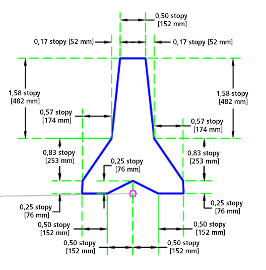

Za pomocą podzespołu ClarkCountyConcreteBarrierType2 wstawiane są połączenia reprezentujące barierę betonową hrabstwa Clark typu 2.
Należy sprawdzić, czy użyte wymiary są zgodne z interpretacją planu standardowego.

Punkt dołączenia znajduje się na środku u dołu bariery betonowej.

Za pomocą podzespołu tworzony jest kształt bariery betonowej hrabstwa Clark typu 2 z warstwą podstawową wyśrodkowaną wokół punktu dołączenia.
Działanie w trybie układu
W trybie układu ten podzespół rysuje początkowe nachylenie nasypu na 5 jednostek.
