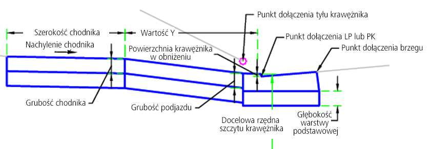

Za pomocą podzespołu Driveway wstawiane są połączenia tworzące podjazd z odłączonym chodnikiem. Podjazd, krawężnik i ściek są oparte na planach standardowych APWA Standard Plans for Public Works Construction, wydanie 2012.
Należy sprawdzić, czy użyte wymiary są zgodne z interpretacją planu standardowego.

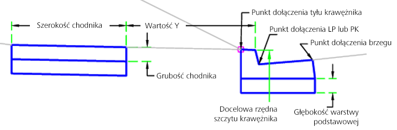

Pełny krawężnik:
Minimalny krawężnik:
Plan:
Punkt dołączenia znajduje na brzegu, tyle krawężnika lub linii przepływu/powierzchni na krawężniku i ścieku.
Parametr |
Opis |
Rodzaj |
Wartość domyślna |
| Bok | Określa stronę, po której ma zostać umieszczony podzespół | Lewy/prawy | Prawy |
| Typ krawężnika | Określa używany krawężnik | A1-6/A1-8/A2-6/A2-8/A3-6/A3-8/B1-6/B2-6/B3-6 | A2-6 |
| Punkt dołączenia | Określa lokalizację punktu dołączenia krawężnika. | Brzeg/Tył krawężnika/Linia przepływu/powierzchnia | Brzeg |
| Głębokość warstwy podstawowej | Głębokość dolnej warstwy nośnej w punkcie kołnierzowym. W przypadku braku dolnej warstwy nośnej należy wprowadzić zero. | Liczbowy, dodatni |
0,5 stopy 0.15 m |
| Powierzchnia krawężnika w obniżeniu | Wysokość czoła krawężnika w najniższym punkcie podjazdu | Liczbowy, dodatni |
0,083 stopy 0,025 m |
| Typ podjazdu | Typ podjazdu | Typ A/Typ B | Typ B |
| Grubość podjazdu | Grubość podjazdu | Liczbowy, dodatni |
0,5 stopy 0.15 m |
| Grubość chodnika | Grubość chodnika | Liczbowy, dodatni |
0,5 stopy 0.15 m |
| Szerokość chodnika | Szerokość chodnika | Liczbowy, dodatni |
4 stopy 1,2 m |
| Nachylenie chodnika | Nachylenie chodnika | Liczbowy | 2% |
| Wartość Y | Odległość skrzydła mierzona wzdłuż krawężnika | Liczbowy, dodatni |
4 stopy 1,2 m |
| Wartość X | Szerokość rampy podjazdu | Liczbowy, dodatni |
3 stopy 1 m |

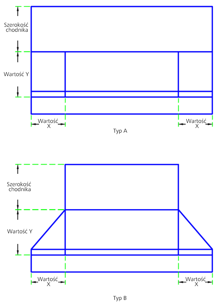

Dla typu A:
Podjazd jest zintegrowany z chodnikiem na całej długości. Nachylenie podjazdu jest wyznaczane na podstawie nachylenia krawężnika pełnej wysokości i chodnika na dystansie równym wartości X.
Dla typu B:
Podjazd nie jest zintegrowany z chodnikiem na całej długości. Na dystansie X, zmierzonym wzdłuż krawężnika, podjazd ma kształt trójkątnego skrzydła. Odległość podjazdu jest oparta na proporcjonalnej wysokości krawężnika oraz parametrach wejściowych X i Y.
