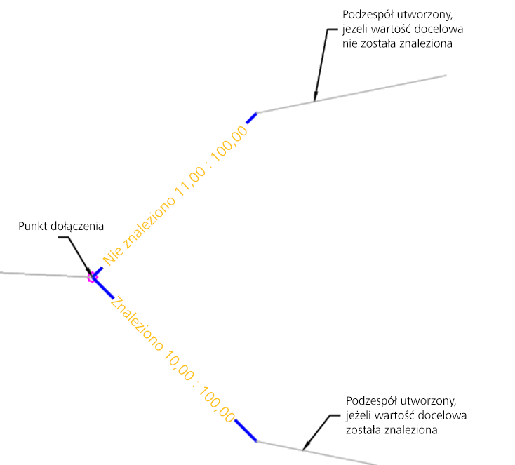

Działanie w trybie układu
W trybie układu ten podzespół powoduje narysowanie linii przy użyciu wartości parametrów wejściowych Szerokość układu i Nachylenie układu. Linia reprezentuje położenie w zespole, w którym zastosowano podzespół ConditionalHorizontalTarget2.
Punkt, połączenie i kody kształtu
W odróżnieniu od większości innych podzespołów podzespół ConditionalHorizontalTarget2 nie tworzy w trybie modelowania żadnych punktów, połączeń ani kształtów.
Schemat kodowania
Poniższy schemat kodowania przedstawia punkty i łącza tworzone w trybie układu. W trybie modelowania dla tego podzespołu nie są tworzone żadne punkty, łącza ani kody kształtów.
