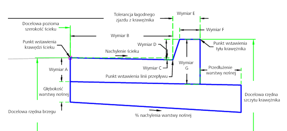

Za pomocą podzespołu CurbAndGutterCurbRamp wstawiane są połączenia betonowego krawężnika i ścieku o standardowym kształcie z warstwą nośną, które pozwalają na dopasowanie wysokości krawężnika według profilu w celu umożliwienia modelowania łagodnego zjazdu z krawężnika. Wymiary wstawianego kształtu określane są za pomocą zdefiniowanych przez użytkownika parametrów wejściowych.
Punkt dołączenia znajduje się w punkcie kołnierza ścieku, na linii przepływu lub z tyłu krawężnika.

W oparciu o parametry wejściowe wymiarów A–F wstawiane są połączenia krawężnika i ścieku. Wszystkie wymiary muszą być dodatnie, niezerowe. Jeśli dana jest niezerowa głębokość dolnej warstwy nośnej, jest ona wstawiana do tyłu krawężnika i wydłużana o szerokość Przedłużenia nośnego. Dolna warstwa nośna zostaje zamknięta do krawędzi spodu i tyłu krawężnika, jak pokazano na schemacie.
Jeżeli punkt wstawienia jest inny niż tył krawężnika, wysokość krawężnika jest dostosowywana przez parametr Docelowa rzędna szczytu krawężnika. Dostosowanie nie może przekroczyć wysokości szczytu krawężnika ani zmniejszyć powierzchni krawężnika poniżej zera. Jeżeli rzędna szczytu krawężnika zostanie przekroczona, zostanie utworzona pełna powierzchnia krawężnika. Jeżeli rzędna szczytu krawężnika jest mniejsza od zera, używana jest wartość zero.
Jeżeli punkt wstawienia jest inny niż Krawędź ścieku, szerokość i nachylenie ścieku jest dostosowywane, jeżeli istnieją wartości docelowe krawędzi ścieku. W celu spełnienia wymagań dotyczących dostępności konieczne może być określenie niestandardowych wartości docelowych nachylenia i rzędnej ścieku.
Za pomocą podzespołu tworzony jest kształt krawężnika i ścieku, z punktem dołączenia znajdującym się (a) na wewnętrznej krawędzi ścieku (lub brzegu), (b) z tyłu krawężnika lub (c) na linii przepływu. Aby powierzchnia krawężnika nie była pionowa, nadano jej małą, stałą szerokość.
W trybie układu podzespół wyświetla komponent: krawężnik i ściek w oparciu o podane parametry wejściowe.
