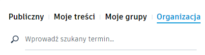

Filtry i wybór zestawu danych
Określ dane, które mają być przeniesione do programu Civil 3D, przeglądając dostępne zestawy danych dla wybranego obszaru zainteresowania przy użyciu filtrów Publiczny, Moje treści, Moja grupy i Organizacja.
Zaznacz pole wyboru zestawu danych, który chcesz przenieść do programu Civil 3D, aby wybrać wszystkie warstwy w zestawie danych.
Aby ręcznie wybrać warstwy do zaimportowania, kliknij kafelek zestawu danych, ale nie zaznaczaj pola wyboru. Następnie wybierz poszczególne warstwy do zaimportowania z listy wyświetlanej po prawej stronie.
