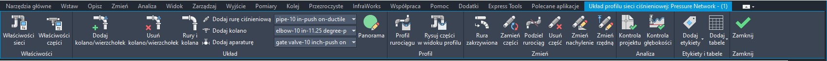

Użyj wstążki Układ profilu sieci ciśnieniowej, aby pracować z sieciami ciśnieniowymi w widoku profilu.
Aby uzyskać dostęp do wstążki Układ profilu sieci ciśnieniowej, wybierz sieć ciśnieniową na rysunku. Na wstążce zostanie wyświetlona karta kontekstowa Sieci ciśnieniowe. W panelu Zmień kliknij opcję Edytuj sieć Narzędzia układu profilu Wyszukiwanie .
Uwaga: Sieć ciśnieniowa musi znajdować się w widoku profilu przed udostępnieniem wstążki Układ profilu sieci ciśnieniowej.
W panelu Właściwości są dostępne następujące polecenia:
W panelu Układ są dostępne następujące polecenia:
Poniższe polecenia są dostępne w panelu Profil:
W panelu Zmień są dostępne następujące polecenia:
Poniższe polecenia są dostępne w panelu Analiza:
  • Kontrola projektu: umożliwia sprawdzenie następujących elementów sieci ciśnieniowej: ugięcie, średnica, otwarte połączenia i promień krzywizny.
  • Kontrola głębokości: umożliwia sprawdzenie, czy sieć ciśnieniowa mieści się w dozwolonym zakresie głębokości minimalnej i maksymalnej.
Poniższe polecenia są dostępne w panelu Etykiety i tabele:
  • Menu rozwijane Dodaj etykiety: umożliwia dodanie etykiet do sieci ciśnieniowej.
  • Menu rozwijane Dodaj tabele: umożliwia dodanie tabeli sieci ciśnieniowej.
