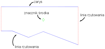

Skarpa składa się zwykle z obrysu, rzutowania, linii rzutowania oraz powierzchni.
Zarys może być figurą otwartą lub zamkniętą. Obrys musi być linią charakterystyczną lub linią działki bądź linią rzutowania powstałą w wyniku utworzenia innej skarpy.
Powierzchnia jest obszarem ograniczonym liniami definiującymi skarpę. Oznaczono ją ikoną znacznika środka.

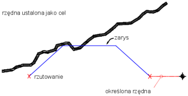

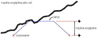

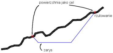

Obiektem docelowym skarpy może być powierzchnia, odległość, rzędna lub rzędna względna.
