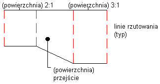

Regiony skarpy definiuje się tam, gdzie skarpa wymaga różnych kryteriów wzdłuż różnych części obrysu.
Jeśli konieczne jest stosowanie obszarów, kryteria stosuje się tylko do części zarysu, a nie do całego zarysu.
Na przykład region skarpy o nachyleniu 3:1 oraz region o nachyleniu 2:1 mogą zostać oddzielone obszarem przejścia, w którym nachylenie zmienia się od 3:1 do 2:1. Obszary, którym zostały przypisane kryteria, są nazywane obszarami kontrolnymi.
Jeśli użytkownik określi punkt początkowy obszaru skarpy w taki sposób, że nowy obszar zaczynał się będzie wewnątrz istniejącej skarpy w tym samym zarysie, zostanie wyświetlony monit o utworzenie obszaru przejścia. Obszary przejścia można również wstawiać przy użyciu Narzędzi tworzenia skarpy.
