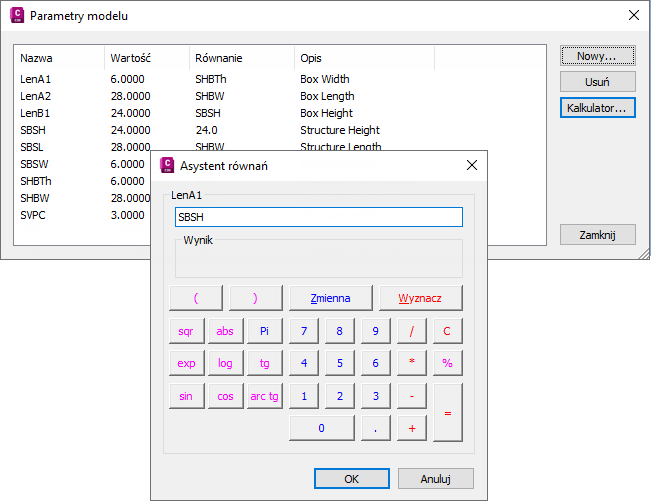

  3. Aby zmodyfikować wartość domyślną lub określić jako długość komponentu wartość obliczaną, w przeglądarce części rozwiń pozycję Parametry modelu, kliknij prawym przyciskiem myszy wymiar długości i kliknij polecenie Edycja.
    Zostanie wyświetlone okno dialogowe Parametry modelu.
  4. Kliknij dwukrotnie wartość w kolumnie Równanie dla parametru modelu (na przykład LenB1), co umożliwi wprowadzenie wartości lub równania wyznaczającego długość części.
    Wskazówka: Kliknij opcję Kalkulator, aby wywołać Asystenta równań.
