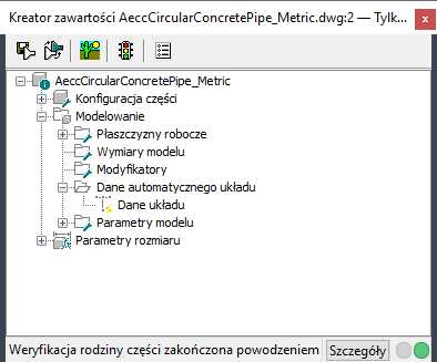

Opcja Dane automatycznego układu umożliwia zdefiniowanie punktu umieszczenia części na rysunku.
Po ukończeniu modelu części należy zdefiniować jej punkt umieszczania, tak aby zagwarantować prawidłowe wstawianie jej na rysunek. Opcja Dane automatycznego układu w przeglądarce części decyduje o dostępnych sposobach definiowania punktów umieszczania. Gdy opcja ta jest włączona, w przeglądarce części dostępny jest folder Dane automatycznego układu zawierający polecenia służące do dodawania punktów umieszczenia.
Dodawanie polega na wybraniu ustalonego punktu modelu. Punkt ten musi leżeć w płaszczyźnie z = 0. Wybranie punktu ustalonego spowoduje, że dynamiczna zmiana rozmiaru modelu parametrycznego nie spowoduje zmiany jego położenia.
Punkt umieszczenia to punkt wstawienia używany przy umieszczaniu części na rysunku. Wystarczy wskazać w modelu punkt, który stanie się punktem umieszczenia.
