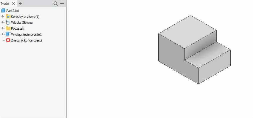

Element szkicowy to element wywodzący się ze szkicu 2D. Wyciąganie proste, przeciąganie, obracanie lub wyciąganie złożone profilu szkicu tworzy objętość. Objętość tworzona przez element szkicowy może być łączona z, odcinana od lub definiowana w miejscu, gdzie ma się przecinać z objętością istniejącego elementu.
Elementy kształtujące
Element umieszczony składa się ze zdefiniowanego kształtu mechanicznego, który obsługuje daną funkcję inżynierską w części lub zespole. Element umieszczony odnosi się do istniejącej geometrii wyciągnięcia prostego, która służy do tworzenia nowych wyciągnięć prostych. Przykładami mogą być otwory, fazowania, zaokrąglenia, skorupy, pochylenia ścian i cięcia płaszczyzny.
