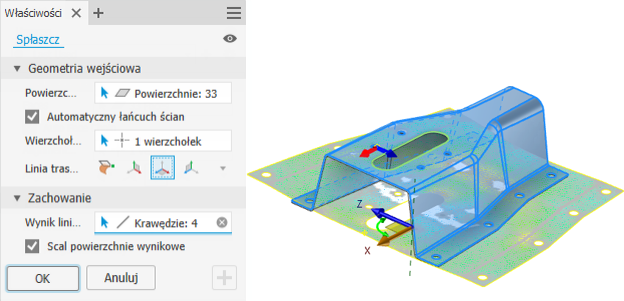

Na poniższej ilustracji opcja Automatyczny łańcuch ścian jest wyłączona, a w części konstrukcji blachowej zaznaczono usztywniającą węzłówkę. Aby uzyskać najlepsze wyniki, spłaszcz węzłówkę z pewnym zniekształceniem, a następnie wyłącz węzłówkę i utwórz rozwinięcie blachy części z zerowym odkształceniem.

Uwaga: W podglądzie powierzchni wyświetlana jest siatka powierzchni i mapa cieplna. Mapa cieplna wskazuje obszary o niskim odkształceniu i naprężeniu na niebiesko, a obszary o dużej deformacji i naprężeniu na czerwono. Po utworzeniu przeprowadź edycję elementu rozwinięcia, aby wyświetlić mapę cieplną.
