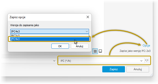

  4. Określ typ pliku dla opcji Zapisz jako, wybierając:
    • Plik rodziny programu Revit (*.rfa) — domyślnie
    • IFC (*.ifc)
      • Kliknij przycisk Opcje, aby wybrać format IFC 2x3 lub IFC 4x3
        Opcje IFC
    • Pliki Autodesk Exchange (*.adsk)

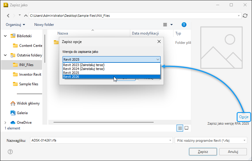

  5. (Opcjonalnie) W przypadku plików RFA można określić wersję programu Revit (2023 i nowszą), do której mają zostać przesłane pliki. W oknie dialogowym Zapisz jako kliknij przycisk Opcje, a w polu Opcje zapisu wybierz wersję programu Revit dla pliku RFA.
    Uwaga: jeśli zgodna wersja podstawowego silnika programu Revit (Revit Core Engine, RCE) nie jest zainstalowana, zostanie wyświetlony monit o jej zainstalowanie. Jeśli zgadzasz się na zainstalowanie odpowiedniego silnika RCE, polecenie Eksportuj komponenty budowlane zostanie zamknięte i rozpocznie się instalacja. Podczas instalacji można kontynuować pracę w innym programie {Inventor}. Po zakończeniu instalacji można aktywować polecenie Eksportuj komponenty budowlane (krok 2 powyżej). Ta funkcja została dodana w programie {inventor} 2023.
