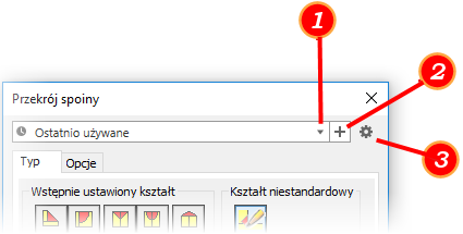

Lista rozwijana ustawień wstępnych.
Tworzy nowe ustawienie wstępne na podstawie bieżących parametrów. Wyświetlana jest nazwa domyślna, ale można ją zmienić.
Ustawienia ustawienia wstępnego, które obejmują
Zapisz bieżące — można zapisać bieżące ustawienia do nazwanego przez siebie ustawienia wstępnego lub użyć nazwy domyślnej.
Zmień nazwę bieżącego — można podać inną nazwę bieżącego ustawienia wstępnego. W przypadku zmiany nazwy ustawienia wstępnego można użyć klawisza Esc, aby zakończyć proces i przywrócić poprzednią nazwę.
Usuń bieżące — wybierz ustawienie wstępne, które chcesz usunąć, a następnie kliknij przycisk Usuń bieżące.

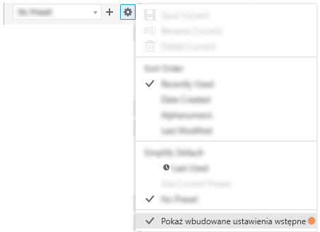

Kolejność sortowania
Ustawienie domyślne nowego (typ elementu)
Umożliwia ustawienie wartości domyślnych panelu właściwości elementu.
Jeśli ustawienie wstępne ma nazwę Brak ustawienia wstępnego, oznacza to, że jest to starszy element lub że został utworzony z wykorzystaniem wartości „Ostatnio używane”. Jeśli jest starszym elementem i zmienisz jedną z wartości, a wartość ta jest różna od bieżących wartości „Ostatnio używane”, ustawienie wstępne otrzyma nazwę Niestandardowe.

Pokaż wbudowane ustawienia wstępne — wbudowane ustawienia wstępne są wyświetlane domyślnie. Można je ukryć, jeśli nie są używane.

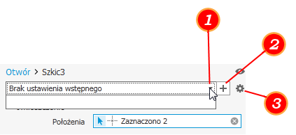

Po włączeniu polecenia wyświetlany jest panel właściwości.
Ustawienie wstępne Ostatnio używane składa się z parametrów używanych w przypadku ostatnio umieszczonego elementu danego typu. Ustawienie Ostatnio używane jest wyświetlane, jeśli dla nowo utworzonego elementu nie zostało zapisane żadne ustawienie wstępne. Ustawienia wstępnego Ostatnio używane można używać w niezmienionej postaci lub zmodyfikować jego wartości. W dowolnym momencie można zapisać zmienione ustawienie wstępne jako nowe ustawienie wstępne, klikając przycisk
Utwórz nowe ustawienie wstępne oraz akceptując domyślną nazwę lub podając nową. Ustawienia Ostatnio używane są zachowywane w kolejnych sesjach.

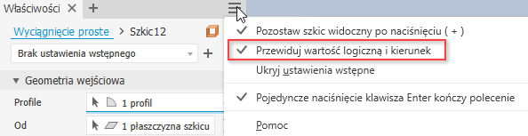

Wybory operacji logicznych są zapisywane w ustawieniu wstępnym poleceń Wyciągnięcie proste, Obrót, Przeciągnięcie i Zwój. W przypadku polecenia Wyciągnięcie proste i Obrót jest dostępne ustawienie zaawansowane — Przewiduj wartość logiczną i kierunek, dzięki któremu oprogramowanie sugeruje wybór operacji logicznej na podstawie profilu i brył w modelu. To ustawienie zastępuje wybór operacji logicznej ustawienia wstępnego.
