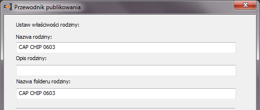

Problem: Podczas publikowania części za pomocą polecenia Komponent IDF kategoria, w której chcesz opublikować, nie jest dostępna w oknie Przewodnik publikowania — Wybierz kategorię, w której opublikujesz.
Rozwiązanie: Aby opublikować część we własnej kategorii w bibliotece IDF Content Center, utwórz nową kategorię w obszarze Elektryczne. Podczas publikowania części do biblioteki IDF Content Center wybierz w obszarze Elektryczne kategorię, do której chcesz opublikować. Aby dowiedzieć się, jak utworzyć nową kategorię, zobacz temat Tworzenie kategorii w bibliotece Content Center.
