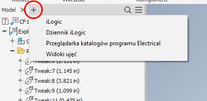

Połączone i niezależne widoki ujęć są wyświetlane w panelu Widoki ujęć. Jeśli panel Widoki ujęć nie jest widoczny, można uzyskać do niego dostęp, klikając znak „+” na pasku tytułu w przeglądarce modelu.
