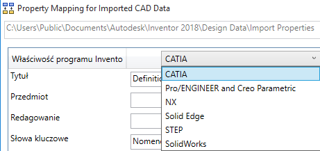

Narzędzie Odwzorowanie właściwości dla importowanych danych CAD jest interfejsem do modyfikacji plików danych projektowych XML programów CATIA, Pro/Engineer i Creo Parametric, NX, STEP, Solid Edge i SolidWorks znajdujących się w folderze Users Public Public Documents Autodesk Inventor [version] Design Data Import Properties.
  1. Uruchom narzędzie Odwzorowanie właściwości dla importowanych danych CAD w jeden z dwóch sposobów:
    • Kliknij przycisk Odwzorowanie właściwości znajdujący się w dolnej części okna dialogowego Importuj. Ten przycisk jest dostępny tylko w przypadku importowania plików programów CATIA, Pro/Engineer i Creo Parametric, NX, STEP, Solid Edge lub SolidWorks do pliku zespołu.
    • Start menu Programy Autodesk Inventor [wersja] Narzędzia Odwzorowanie właściwości dla importowanych danych CAD.
  2. W oknie Odwzorowanie właściwości dla importowanych danych CAD kliknij menu rozwijane i wybierz format, na który chcesz odwzorować standardowe właściwości programu Inventor. Po uruchomieniu narzędzia do odwzorowania właściwości format w oknie dialogowym Importuj zostanie automatycznie dostosowany do formatu importowanego pliku.
  3. W zależności od potrzeb dodaj lub edytuj wartości w polu tekstowym właściwości. Wiele wartości można wprowadzić, rozdzielając je średnikiem (;).
  4. Kliknij przycisk Zapisz, aby zapisać zmodyfikowane wartości właściwości w zaktualizowanym odwzorowaniu.
