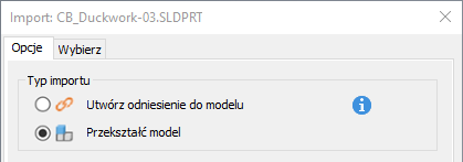

Importowanie jako przekształconego modelu AnyCAD
Istnieje możliwość importowania następujących plików jako modelu przekształcenia AnyCAD: Fusion, CATIA, SolidWorks, Solid Edge, Pro-E/Creo, NX, JT, Alias, Rhino, IGES, Parasolid, STEP i SAT.
Wybranie opcji Przekształć model powoduje utworzenie nowych plików programu Inventor, które nie są połączone z oryginałem. Za pomocą tej opcji można modyfikować model w nowym projekcie.
Operacja Przekształć model nie zachowuje skojarzenia z oryginalnym plikiem. W wyniku tego zmiany w oryginalnym pliku po operacji importu nie oddziałują na importowaną część albo zespół. Podobnie zmiany importowanej części albo zespołu nie oddziaływują na oryginalny plik.

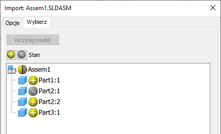

Importowanie selektywne do plików części i zespołów (tylko pliki Fusion 3D, CATIA, SolidWorks, Pro-E/Creo, NX, Alias, STEP, IGES i Rhino)
Jeśli nie ma konieczności importowania całego modelu, można określić, które bryły lub części uwzględnić (odpowiednio w przypadku pliku części lub zespołu). Należy importować tylko komponenty potrzebne w celu zwiększenia wydajności.
