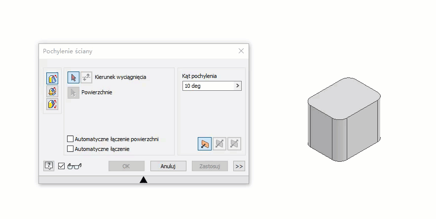

  1. Kliknij kartę Model 3D panel Zmień Pochylenie .
  2. W oknie dialogowym Pochylenie ściany wybierz jeden z poniższych typów pochylenia:
    • Stała krawędź . Tworzy pochylenie wokół co najmniej jednej stałej krawędzi z zachowaniem ciągłości styczności na każdą powierzchnię. W wyniku powstaną kolejne powierzchnie.

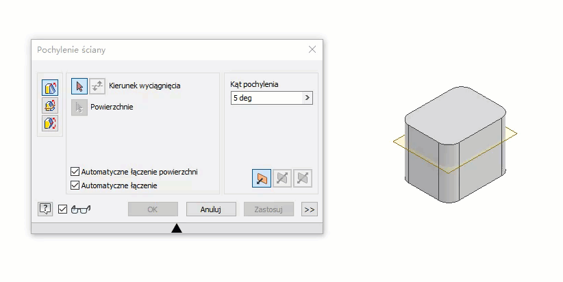

    • Stała płaszczyzna . Tworzy pochylenie wokół stałej płaszczyzny. Płaska powierzchnia części lub płaszczyzna konstrukcyjna określa, które z wybranych płaszczyzn zostaną pochylone. W zależności od położenia płaszczyzny zamocowanej, pochylenie może spowodować dodanie lub usunięcie materiału.
      W poniższym przykładzie stała górna powierzchnia ustawia kierunek wyciągnięcia w górę. Pochylane są wszystkie ściany boczne, dodając materiał pod płaszczyzną stałą.
      W kolejnym przykładzie płaszczyzną stałą jest płaszczyzna konstrukcyjna. Materiał jest usuwany w kierunku wyciągania powyżej stałej płaszczyzny i dodawany poniżej stałej płaszczyzny:
  3. Definiowanie kierunku wyciągnięcia: przesuwaj kursor nad powierzchnią, płaszczyzną konstrukcyjną, krawędzią lub osią, dopóki nie zostanie wyświetlona strzałka skierowana w żądanym kierunku. Następnie kliknij, aby go wybrać.
    Porada: Aby zmienić kierunek wyciągnięcia, kliknij przycisk Odwróć kierunek .
  4. Wybierz powierzchnie do pochylenia. Podczas przesuwania kursora nad powierzchnią zostanie ona wyróżniona jednym kolorem, a stała krawędź, która jest przecięciem wybranej powierzchni i płaszczyzny stałej, innym. Aby usunąć powierzchnię lub krawędź ze zbioru wskazań, kliknij, trzymając wciśnięty klawisz Ctrl.
    Uwaga: Jeżeli powierzchnia jest styczna względem innych powierzchni, wszystkie styczne powierzchnie zostaną wyróżnione. Aby wybrać pojedyncze powierzchnie, należy wyłączyć opcję Automatyczne łączenie powierzchni.
  5. Określ wartości kąta i symetrii:
    • Kąt pochylenia i Kąt pochylenia 2. Określa kąt pochylenia. Wprowadź kąt dodatni lub ujemny albo wybierz metodę obliczeń z listy.
    • Jednokierunkowo . Dodaje pochylenie w jednym kierunku. Opcja dostępna w przypadku typów o stałej krawędzi lub stałej płaszczyźnie.
    • Symetryczność . Dodaje pochylenie powyżej i poniżej płaszczyzny lub linii podziału. Używa tej samej wartości kąta. Dostępne dla pochylenia typu Stała płaszczyzna i Linia podziału.
    • Asymetrycznie . Dodaje pochylenie powyżej i poniżej płaszczyzny lub linii podziału. Używa innej wartości kąta dla pochylenia górnego i dolnego. Dostępne dla pochylenia typu Stała płaszczyzna i Linia podziału.
  6. W celu zachowania sąsiednich połączonych elementów, takich jak zaokrąglenia, wybierz opcję Automatyczne łączenie. Aby połączone elementy nie były włączane do pochylenia, należy wyłączyć opcję Automatyczne łączenie.
  7. Kliknij przycisk OK.

  1. Na wstążce kliknij kartę Model 3D panel Zmień Pochylenie .
  2. Kliknij typ pochylenia Linia podziału .
  3. Zdefiniuj kierunek wyciągnięcia. Przesuwaj kursor nad powierzchnią, płaszczyzną konstrukcyjną, krawędzią lub osią, dopóki nie zostanie wyświetlona strzałka skierowana w żądanym kierunku. Następnie kliknij, aby go wybrać.
    W razie potrzeby, aby zmienić kierunek wyciągnięcia, kliknij przycisk Odwróć kierunek wyciągnięcia.
  4. Wybierz Narzędzie podziału. Narzędziem podziału może być szkic, płaszczyzna lub powierzchnia.
  5. Wybierz powierzchnie do pochylenia. Podczas przesuwania kursora na powierzchni zostanie ona podświetlona w jednym kolorze, a stała krawędź — w innym. Aby usunąć powierzchnię lub krawędź ze zbioru wskazań, kliknij, trzymając wciśnięty klawisz Ctrl.
  6. W celu zachowania sąsiednich połączonych elementów, takich jak zaokrąglenia, użyj opcji Automatyczne łączenie. Aby nie pochylać połączonych elementów, należy wyłączyć opcję Automatyczne łączenie.
  7. Wprowadź kąt pochylenia.
    Kliknij przycisk OK, aby zakończyć, lub wykonaj pozostałe czynności, aby zdefiniować krawędzie statyczne.
